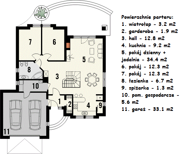

Przedstawiam nizej rozklad mojego domu

Ja bym zrobił 1,2,10 na jednym obwodzie gdzie 2 była by na końcu obwodu.
7,6,4 jako pojedyńcze.
5 salon podzielił na dwie sekcje, 3 kolejna, i zagęśćił 3 rzędy rurek przy oknie balkonowym
 7,8 jako pojedyńcze.
8 łazienka z zagęszczonym układem.
garaż jako jedna pętla z mniejszym zagęszczeniem.
*niedal.  O takim samym podziale sekcji myslalem. Czyli 9 sekcji.

Pokój 5 z podziałem na 2 obwody może być ciężko.
Przy rozstawie rurek 15 cm ze 100 metrów rury zrobisz 15m2. A gdzie zasilanie i powrót?
Podzieliłbym dla spokoju na 3 obwody.

Troszke pomierzylem na zywo i  tak salon z jadalnia, kuchnia i hallem beda podzielone  na 5 sekcji.

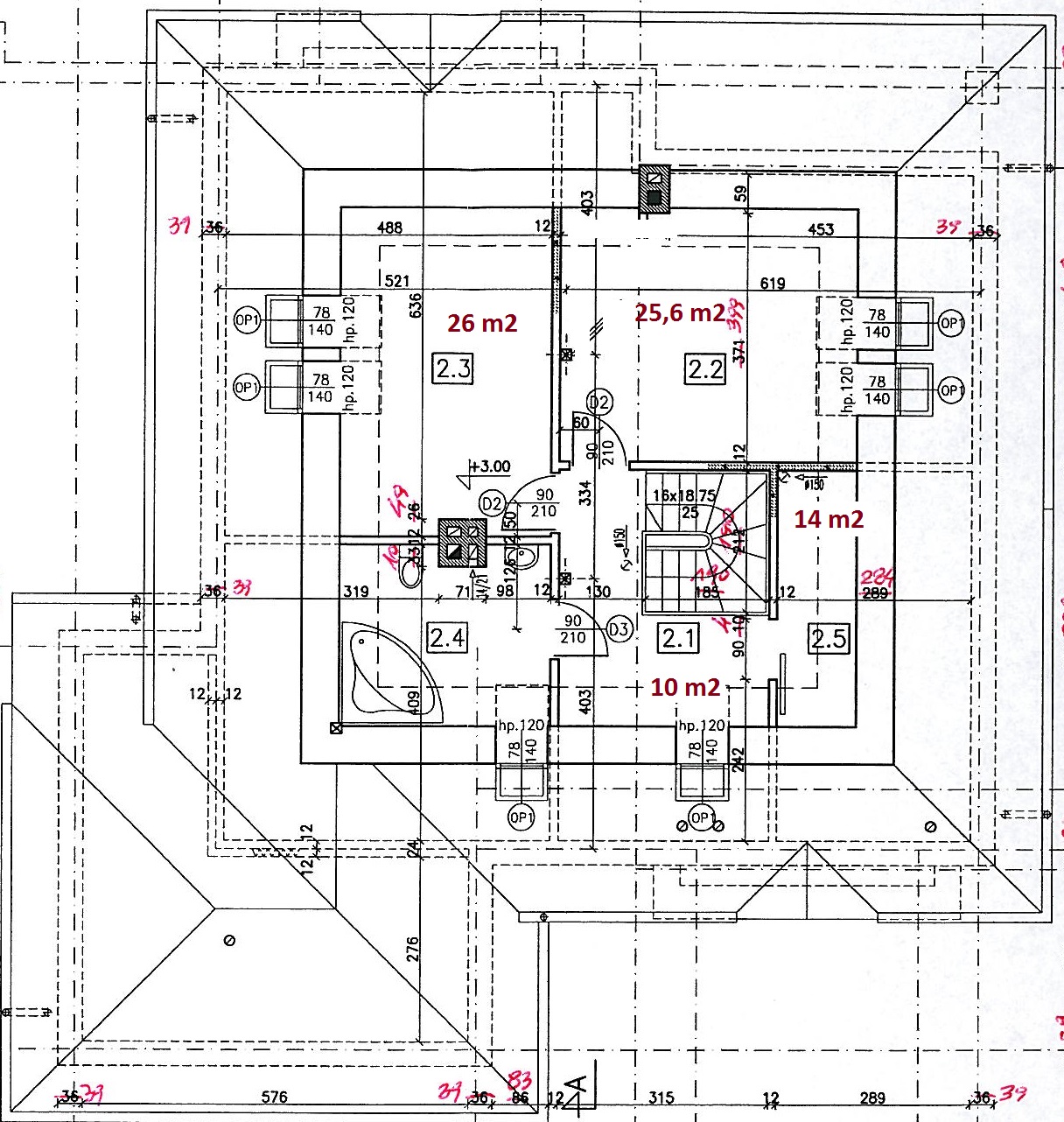

A jeszcze wrzuce rzut poddasza. Wymiary po podlodze podane kolorem bordowym. Dalbym 7 sekcji po 2 na pokoje i 1 na hall, 1 na schowek i jeden na lazienke.
