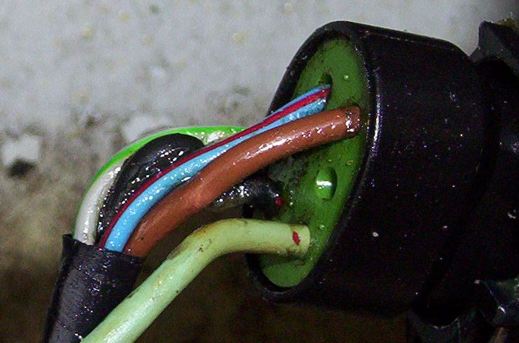

Panowie a ja zrobiłem wg schematu i nie chodzi mi domykanie szyb frown.gif W moim astrolocie wygląda to
tak (zdjęcie zapożyczone) Może ktoś ma jakiś pomysł co zróbić zeby się domykały? Moze jakiś przekaźnik jest potrzebny niewiem.gif

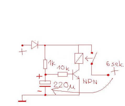

a jesli ktos nie ma automatyczniego zamykania u pasazera to mozna zastosowac uklad czasowy, podawajacy przez np. 7sek. impuls

Juz prosciej sie nie da
przekaznik odlacza zasilanie po przekreceniu stacyjki
czyli ryglowanie nie bedzie powodowalo zamkniecie szyb
diody przy przyciskach zamykanie mam na 10A
przy przekazniku zwykla prostownicza - 1N4....
jesli chcemy aby byl impuls kilku-sekundowy
to 2 rezystory,dioda, kondzior i tranzystorek
czyli wpinamy sie miedzy styk przekaznika (+) a anody 2 diod (+ 6 sek.)
masa np. takze do 4 nogi podnosnika (nasz przek. i anoda diody)
Nie chce głupot pisać ale coś mi się nie zgadza przy tym układzie przedłużającym impuls bo skoro jest on podłączony pod pin 6 siłownika to tam pojawia się plus na ułamek sekundy więc taką funkcje musi pełnić. Więc tak sobie patrząc to na mój prosty rozumek po zaniku napięcia przekaźnik zaraz odpuści ponieważ kondensator będzie miał potencjał dodatni od strony diody więc ona nie przepuści prądu bo będzie spolaryzowana zaporowo. Tranzystor otwarty ale dioda zablokuje przepływ prądu z kondensatora na przekaźnik więc te sześć sekund się znacznie skróci. Niech ktoś poprawi jeśli się mylę smile.gif (A pewnie tak jest bo elektronikę miałem niby ale to było dawno i nieprawda) Ja bym to jakoś tak podłączył ewentualnie jeszcze równolegle do przekaźnika diodę wstawił żeby nie uszkodzić tranzystora
juz poprawione.
od poczatku cos mi nie gralo
teraz juz ma stale napiecie na styku i czeka na impuls na bazie tranzystora
przy 220 mikro daje ok. 6 sek. podtrzymania
zalezne jest to oczywiscie od stanu akumulatora, temp. otoczenia itp.
Czy ktos mi moze powiedziec co robie nie tak z tym domykaniem szyb w F-ce?? podlaczam wszystko wedlug manuala kolegi Zero i domykanie nie dziala; zamontowalem na pinie 6 konektoz z kabelkiem podlaczyem z kabelkiem brazowo czerwonym wod centralnego i nie dziala. zauwazylem jedynie ze u kolegi Zero z centtralki wychodza inne kolory kabli niz u mnie. moze to ma wplyw na to ze nie dziala. u kolegi jest tak
a u mnie tak
moze ktos wie jak ten problem rozgryzc
P.S. ta maź na zdjeciu to konserwacja...
podnosnik szyb - pin 6
central - pin 2
aha
musisz szyby nauczyc "jazdy" do konca
czyli 3 krotnie góra - dół trzymajac przycisk
