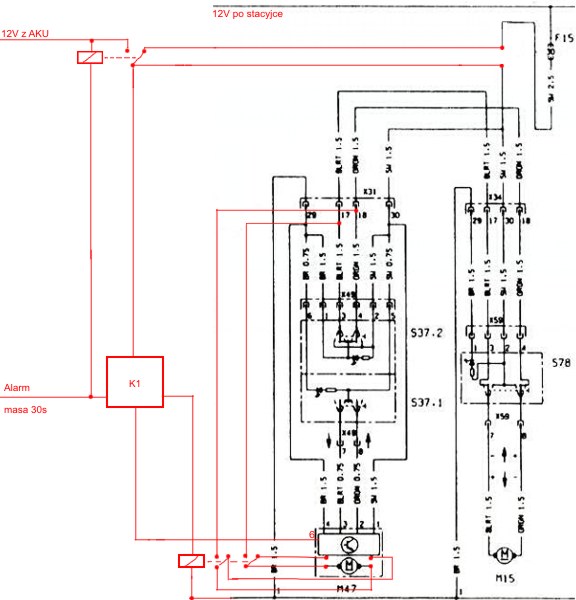

Podałeś linka tutaj do schematów elektrycznych no i w nich znalazłem twoje szybki smile.gif Tak sobie zacząłem myśleć i skoro masz zamiar kupić alarm z funkcją domykania (pewnie komfort impuls 30 sekund) to można by rozbudować to co już zrobiłem do moich szybek i powinno domykać ci obydwie szybki bez żadnego modułu. Tylko trzeba by sprawdzić czy podanie masy na pin6 przy zasilaniu modułu domyka szybę oraz czy po rozkręceniu modułu (widać śrubki to powinno się dać) jest dostęp do przewodów bezpośrednio zasilających silnik jeśli tak to proponowałbym podłączenie tego wszystkiego mniej więcej tak:
Na schemacie widać układ K1 ja zrobiłem takie coś które te 30s dzieli na pół czyli po upływie 15 s przekaźnik rozwiera na sekundę wyjście na domykanie i załącza z powrotem. U mnie jest to konieczne ponieważ jak jest masa na pin6 modułu to szyba się domyka ale jak się opuści to nie ruszy z powrotem jeśli się tej masy na chwilkę nie odłączy. W twoim przypadku by to mogło działać tak że moduł prze te 15s domyka szybę drzwi kierowcy a po tym czasie przekaźnik przełączyłby na drugi silnik i przez kolejne 15s moduł by znowu domykał ale drugą szybę. Na taki pomysł wpadłem i myślę że nie było by wielkiego problemu żeby to wykonać oczywiście jeśli się okaże prawdą że moduł potrafi domknąć szybę drzwi kierowcy po podaniu masy na pin6. Myślę że silniki w drzwiach są takie same i dla modułu byłoby to bez różnicy którą szybę obsługuje. jakby co to mogę podesłać schemat tego K1 jak tylko skończę u siebie montować i to przetestuję.

Teraz tak spojrzałem ze jeśli tak podłączyć to by się spowodowało zwarcie do masy w przełączniku w drzwiach kierowcy ale to żaden problem żeby to ominąć jeśli by to miało szansę działać.
