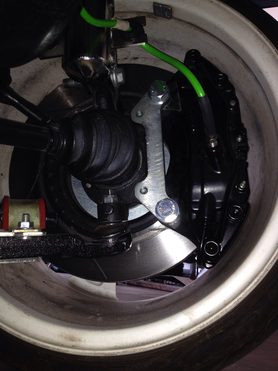

Ja mam z coupe i jakos nie bardzo widze mozliwosc zalozenia mniejszej tarczy niz 305,tzn tak ale nie wykorzystujac adaptery tylko spawajac cos do zwrotnicyIMG_1082.JPG
tutaj juz zacisk lekko liznolem zeby do uszu do jaźma  nie dotykał

jezeli ten zacisk co jest na pierszym foto pogladowym -a raczej tak-w tym poscie to taki zacisk jak w abarth 500 czy tam grande abarth to mysle ze podejdzie z mniejsza tarcza bo on ma mocowanie czolowe,wiec te eliminuje duze odsuniecie zacisku od zwrotnicy,po dorobieniu odpowiedniego adaptera oczywista

mi robił te z foto powyzej na cnc [email protected] Joachim tel 501923349,juz mi robił kilka kpl,perfekt robota.Maila piszsz bo ciezko sie dodzwonic.koszt ok 500 pln
