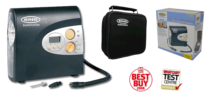

Mam taki
Dość szybko pompuje, bardzo dokładny pomiar (miał, o tym za chwilę), ma latarkę, nie przegrzewa się, ma bardzo długi kabel zasilający i wężyk pompujący, zakończony pewnym połączeniem gwintowanym. Niestety po dwóch latach dość intensywnej eksploatacji czujnik ciśnienia zwariował i teraz muszę ustawiać go na 30bar żeby napompował około 3. Ale nadal pompuje a ja i tak zawsze sprawdzam oddzielnym miernikiem. Poprzednio miałem biedronkowy kupiony za ułamek wartości tego ale rozpadł się po kilku użyciach- nagrzał się tak bardzo, że ciepła nie wytrzymał gumowy wężyk
Ogólnie bardzo solidny produkt choć zawiedziony jestem awarią ciśnieniomierza.

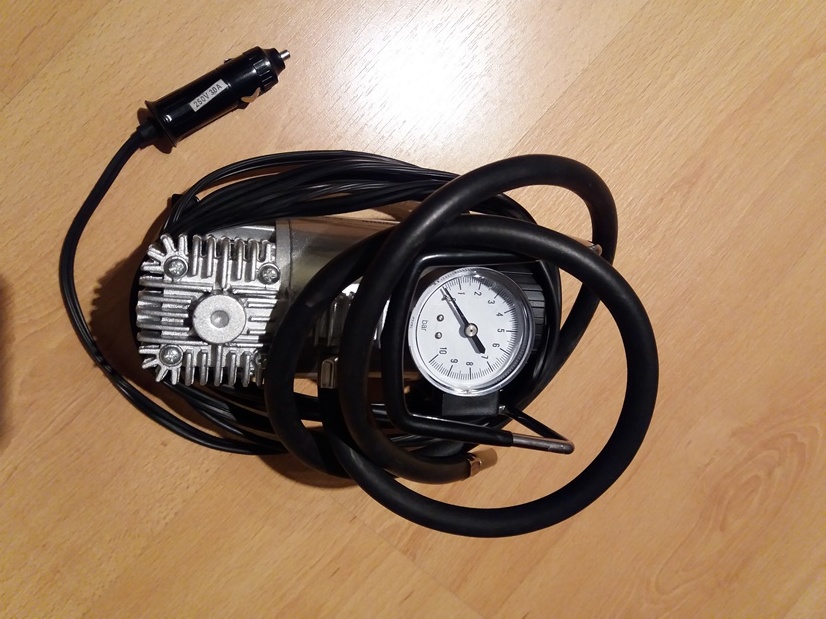

Nie wiem czy jest sens budować samemu kompresor. Jakiś czas temu temu udało mi się zrealizować taki pomysł - nowy zbiornik powietrza z samochodu ciężarowego z atestem, sprężarka też z samochodu ciężarowego, osuszacz, 2 zawory bezpieczeństwa (mechaniczny i elektromechaniczny, silnik elektryczny, 2 manometry (na wyjściu ze sprężarki i za zaworem kulowym), 2 koła pasowe i 2 paski klinowe, przewody ciśnieniowe, złączki itp. Korzystałem z niego 2 - 3 razy w roku, potem doszedłem do wniosku, że zajmuje za dużo miejsca w garażu, więc "sprzedałem"go kuzynowi za flaszkę, ja postawiłem drugą i wszyscy byli zadowoleni z dobrego interesu :hehe:
Zgadzam się, że większość marketowych kompresorów to jednorazówki, ale po tym jak znudziło mi się dopompowywanie ręczną pompką kół przy sezonowych wymianach kupiłem kompresor niemieckiej firmy Brüder Mannesmann, cena ok. 200 zł. Ciśnienie w zabudowanym manometrze w trakcie pompowania zgadza się z wartością ciśnienia odczytywanego na "ręcznym" manometrze po napompowaniu opony i to mi wystarczy, żeby być pewnym, że mam prawidłowe ciśnienie w kołach.
