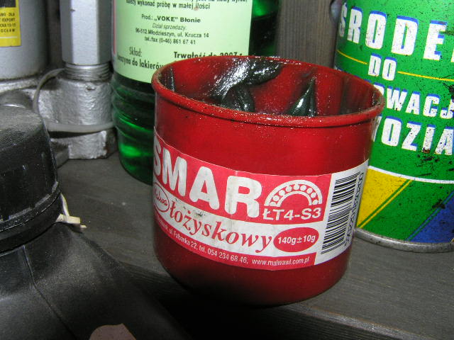

Jakim preparatem najlepiej posmarować żeby długo i ślisko chodziło? ideia.gif
czy mogę takim smarem? w sumie to nic nie powinno się dziać chyba jakbym tym maznoł spineyes.gif

nie mam pojecia czym sie to smaruje ale na moje oko i na chlopski rozum to musi byc cos cpecjalnego... wez pod uwage ze podczas hamulcowania powstaja wysokie temp i jakis taki nieodpowiedni smar moze zmienic sie w leista maz... albo co niewiem.gif
ale znajac zycie bedzie do tego sluzyl jakis specjalny wynalazek cfaniaczek.gif

Wazeliną techniczną lekko posmaruj,ale nie zacisk tylko tłok.

akurat do tego smar miedziany sie nie nadaje.
Do tłoczka można uzyc specjalnego smaru do smarowania tych elementów , ewentualnie jak się nic nie ma można użyc płynu hamulcowego.
