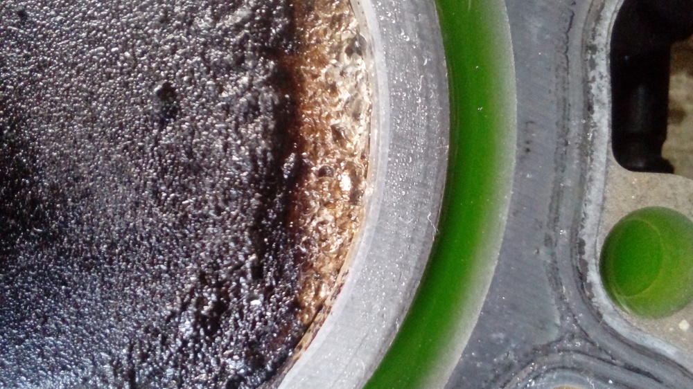

No i zerwałem głowicę. wedle oczekiwań: ciało obce wbite w tłok, podziurkowana krawędź  tłoka, głowicy+ porysowana gładź cylindra. fotka tłoka z "ciałem obcym" jutro. Kolejna lekcja. szukałem w necie czy "cosik" może powodować spalanie detonacyjne, nie znalazłem podobnego opisywanego przypadku. dzisiaj się naocznie przekonałem że może...szkoda silnika bo nalot 113kkm i reszta gładzi elegancka ale cóż. gdyby właściciel po wykręceniu zwrócił uwagę czy świeca jest czy nie jest cała to dało by się "ciało" wyłowić z gara a tak to cóż...
