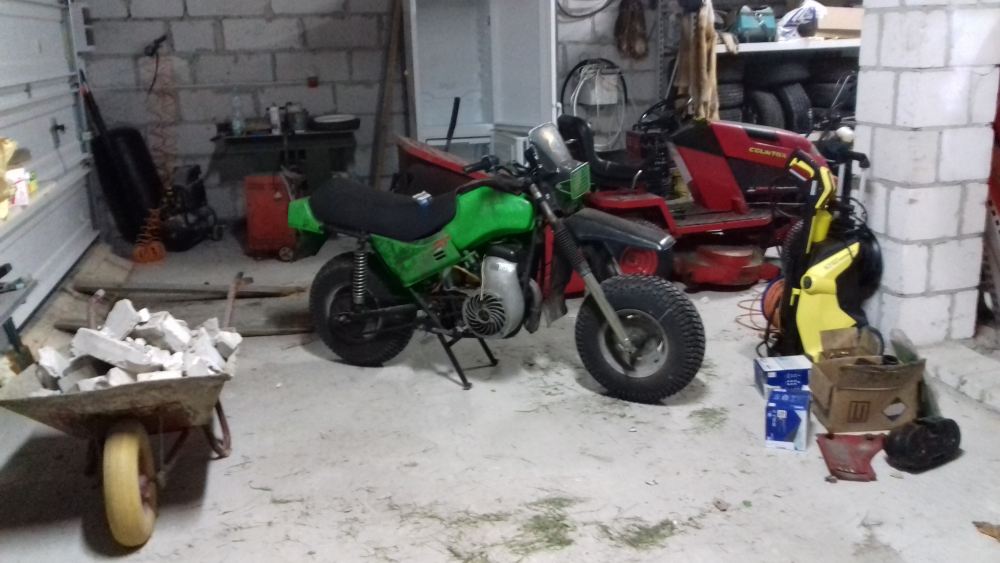

IREKW-prosba, zarzuć zdjęcie swojej Tuły.
  Chcesz i masz.
Mam problem z II biegiem-wyskakuje i ze sprzęgłem-nie rozłącza i trochę wlecze.Jako ciekawostka mam bezstykowy elektroniczny zapłon.

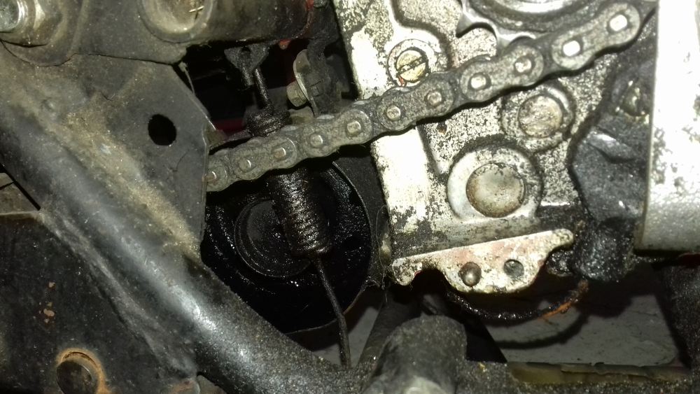

Może ktoś wie jaka powinna być świeca w tule ?
Odpaliłem motor , po 10 latach tułaczki po mechanikach naprawiony został dynamostarter tylko kopci strasznie , wczoraj przejechałem się przez wioskę to się pytali czy odkomarzanie robię hehe .
