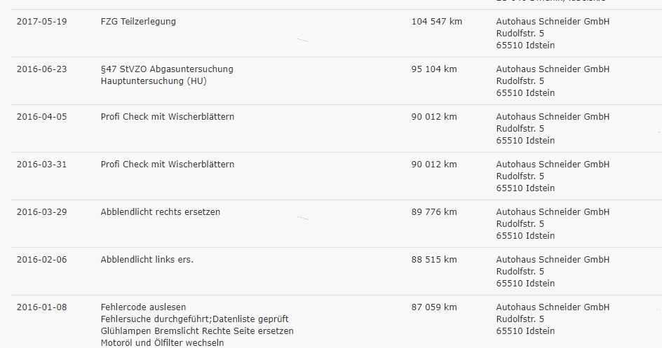

Pomóżcie koleżanki i koledzy. Nie mogę rozszyfrować dwóch wpisów w ASO Opla w Niemczech.
1. FZG Teilzerlegung
2. §47 StVZO Abgasuntersuchung
Hauptuntersuchung (HU)
Co to może oznaczać? Bardzo proszę o pomoc.
Są to czynności przeprowadzane podczas "naszego" badania technicznego zwanego HU , punkt drugi dotyczy badania spalin.

a ten pierwszy ? szczególnie ten skrót  FZG nie wiem co może oznaczać
FZG = pojazd , auto.
jak mam to  rozumieć że "pojazd był rozebrany" ???
Nie wierz ślepo w Google , tu nie chodzi o rozebranie pojazdu a o wyszczególnienie , wskazanie i rozpisanie dokonanych czynności dokonanych podczas tzw przeglądu .

Niestety ale moim zdaniem był jakiś to jakiś częściowy demontaż/rozbiórka auta .

Niemka miesiąc po ostatnim w/w serwisie sprzedała auto. Samochód podczas zakupu był ok, teraz po przejechaniu dłuższej trasy zaczyna puszczać olej wszystkimi możliwymi uszczelkami ( miska, rozrząd, głowica) :(. Olej dodatkowo podczas rutynowej wymiany miał dziwne zielone zabarwienie.
