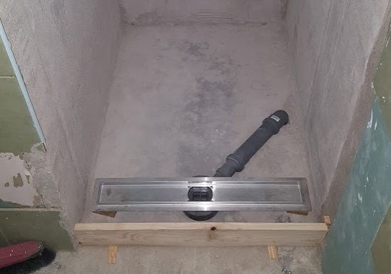

Jako takiego brodzika ma nie być. Ma być podwyższenie i na to kafelki na których będzie się stało. Do tego odpływ liniowy
Ja mam zrobione klasycznie - czyli zaprawą wodoodporną (będzie ze trzy warstwy). Na tym wykonane są spadki, hydroizolacja i mozaika. Dodatkowo, pod wylewką mam jeszcze hydroizolację bitumiczną :phi:
Tylko że u mnie jest trochę inaczej, bo całość jest wpuszczona pomiędzy dwie ściany.
Wylewka ma tą zaletę, że jest solidna i raczej bezobsługowa. Z wad masz długi czas wykonania i demontaż młotem udarowym. Natomiast niezależnie od tego, czy dasz najpierw gazobeton, cegłę czy inny wypełniacz, wierzchnia warstwa i tak powinna zostać wykonana z zaprawy żeby przenosić obciążenia. Do wynalazków typu XPS + bezpośrednio na to mata i folia uszczelniająca + płytki na klej, raczej nie mam zaufania.
Jak sprawuje Ci sie ten odpływ, to jest ten z regulacją kąta przyłącza, chyba Rea ?

Zaprawa wodoodporna oznacza tyle, że woda nie powoduje jej degradacji. Natomiast zaprawa "wodoodporna" nie jest wodoszczelna, więc na wierzch i tak musi iść izolacja.
Tak, to jest Rea. W zasadzie nie mam zastrzeżeń. Solidnie wykonane, bez tandety.
Może tylko takie małe, że jest taka kratka filtrująca z plastiku, która siedzi na wierzchu otworu odpływowego. Na zdjęciu powyżej jest wyjęta. No i ta kratka tak skutecznie filtruje, że jak ktoś ma długie włosy, to po każdej kąpieli musi być czyszczona, bo inaczej następnemu blokuje przepływ wody i robi się basen :phi:
