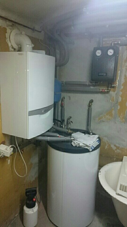

widziałem... kocioł 2 funkcyjny w kuchni, podłogówka na parterze, na górze grzejniki, w przedpokoju szafa z rozdzielaczem, każda pętla podłogówki z osobnym termostatem, na górze grzejniki stalode radson czy jakoś tak. Beż żadnych dodatkowych urządzeń...

kolejny ludek co ma podłogówkę na dole, a kaloryfery na górze ma takie coś
vailant ecotec czy jakos tak - jednofunkcyjny, baniak na wode i takie cudo na scianie
dziala mu wszystko, mowi ze jest extra zadowolony

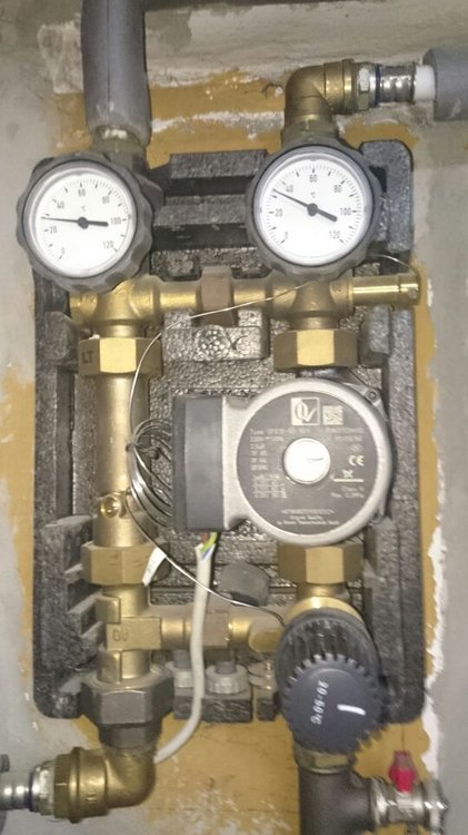

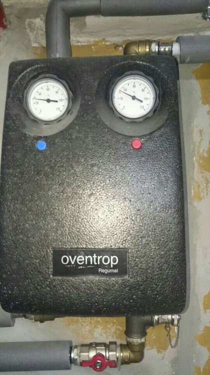

Więc jeśli nie nazwiemy tego urządzenia  mieszaczem i założymy, że to w środku to nie jest pompa i nie ma tam termostatu, to tak - jest to prosty układ.
Ja też w sumie mam prosty układ, raptem kilka rurek na krzyż dodatkowo.
Ale dzięki temu mam zupełnie niezależną podłogówkę od grzejników, każdy układ ma swoją krzywą grzewczą zależną od pogody, sterowniki pokojowe działają niezależnie w strefie podłogówki i grzejników.
Dodatkowo sterownik opędza grzanie wody w zbiorniku z bardzo dużą histerezą, ma bardzo wydajny algorytm obiegu CWU z pomiarem temperatury wody w tym obiegu - pompa chodzi tylko kilka minut na godzinę.
A pewnie wszystko to kosztowało pewnie mniej od tego firmowego pudełeczka, które ma jedną funkcję - zapewnienie stałej temperatury na podłogówce niższej od temperatury na grzejnikach. Bez żadnych regulacji.
