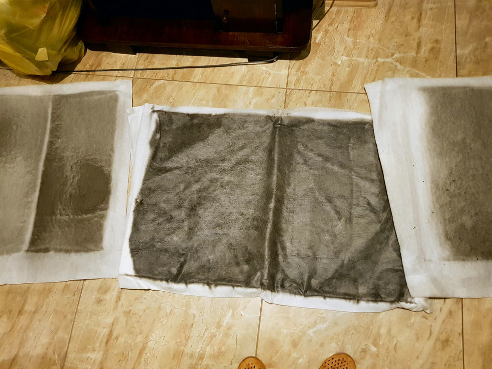

poruszyłeś bardzo ciekawy temat
grzejniki pionowe grzeją troche inaczej niż podłogówka ... podłogówka ciągnie Ci całą powierzchnią do góry a grzejnik powoduje grzanie tak jak na rysunku i brud i syf i kurz który jest na podłodze nie jest porywany
acz bardzo ważnym jest żeby co jakiś czas zwyczajnie odkurzyć grzejnik !!!! bo jesli sie tego nie zrobi to następuje sucha destylacja kurzu z grzejnika która też jest szkodliwa dla zdrowia
