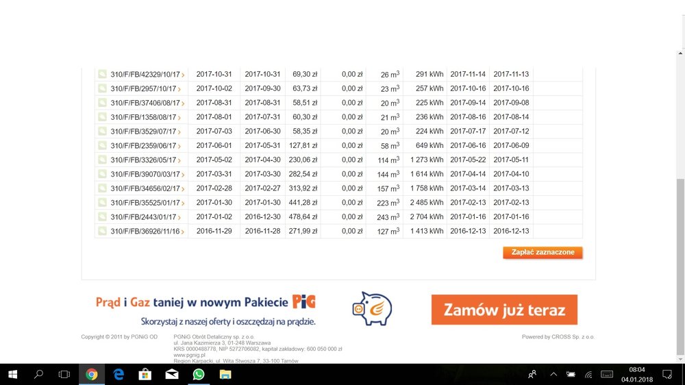

nie mają żadnych sprzęgieł itp... teraz kolega mówi, ze za domek 100m2 dostał rachunek 4 osobowa rodzina 600 zł za dwa miesiące, gaz do grzania, mycia i gotowania...

Nie mam wyliczeń ale mam swoje rachunki za tamten rok.
Pierwszy sezon.
180m2  temeratura w domu 22,5C  dwoje dorosłych + dwoje dzieci
Mieszkałem też w domu tylko z kaloryferami jakieś 5lat i najbardziej denerwowały mnie skoki temperatury bo albo kaloryfere dawał tak mocno że dostawałem wypieków na twarzy, a gdy się wyłączył robiło się dziwne uczucie chłodu.
Edytowane przez johny1984
Pierwszy sezon.
rachunki bardzo ładne jak za taką powierzchnię do ogrzania :ok:
Ale wiesz, to może świadczyć też o dobrym zaizolowaniu domu i wtedy każdy sposób grzania by Ci wyszedł tanio...
