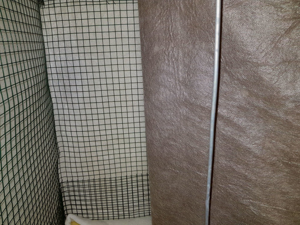

Ja tez myślałem, że u mnie nie jest źle.
Do czasu założenia filtra.
Poniżej zdjęcie filtrów po dwóch tygodniach pracy.
Ten bielutki i bez skazy to filtr G4, zgrubny.
Ten szary to F7 - już dość dokładny.
Wystarczy jeden koleś palący byle jak, abyś miał lokalny syf w powietrzu,.
Sąsiad, który jako jedyny pali czymś innym niż gaz.

Nie wszędzie jest takie zanieczyszczone powietrze, u mnie nie jest tak źle. Poza tym połowę doby i tak człowiek jest poza domem.
U mnie nie jest żle z powietrzem (mam swój czujnik)  a filtry czarne ..
