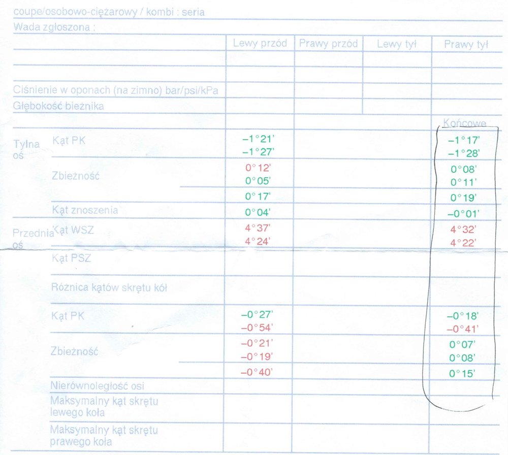

A więc jestem już po sprawdzeniu geometrii. Niestety dostałem odpowiedz, że by tego nie ruszali bo tyle to jest ok. Odczułem, że chłopaczki za bardzo się na tym nie znają i wolałem dać 5 dyszek za sprawdzenie jak żeby mi to rozgrzebali.
Auto na hunterze 3D, dociążone całe auto odważnikami.
Luzy sprawdzali na szarpakach przód i tył. Zawieszenie ok.
Przód:
Tył:
Edytowane przez czachabrava
Ja się nie znam, ale wg mnie jest za dużo czerwonego...
Wieczorem jak nie zapomnę wrzucę Ci zdjęcie z ustawienia zbieżności u siebie w E46 Touring po wymianie przednich wahaczy i wszystkich tulei w tylnym zawieszeniu.
Ja też szpecem nie jestem, ale wydaję mi się, że przy takim ustawieniu tragedii nie powinno być. W innych autach po wymianie zawieszenia miałem duuużo bardziej przestawione zawieszenie i auto prowadziło się sto razy lepiej. Teraz jak założyłem szersze 17tki to auto jedzie jak chce. I na nierównościach trzeba trzymać ostro kierownice, plus czuć każdy dół na kierownicy...

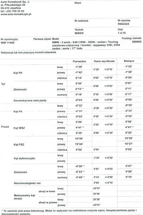

Właśnie zauważyłem, że ogłoszenie zniknęło. Gdyby nie kolor (niebieski samochód już mam ;)) to bym się zainteresował.
Moje wyniki geometrii (330dA, zawias seria, koła ori 17'', szyby nieprzyciemnione)*
Pomiar na Hunterze w Motoricus Międzylesie:
Pomiar w Józefowie (polecone przez @szyman)
* mam lekko skrzywionego prawego MacPhersona, ale geometria jesta tak ustawiona, że nic nie ściąga i opon nie ścina.

Przecież tu widać, że masz rozbieżne tylne koła, a powinny być zbieżne. Zbieżne koła zawsze dążą do do jazdy na wprost, natomiast rozbieżne chcą jechać w prawo i w lewo, także można sobie wyobrazić, co działa na tylnej osi. Kąty na tyle masz wzorowe, więc właź pod auto, weź nasadową 18mm, popuść lekko po 3 śruby regulacyjne przy tulejach progowych i przesuń mocowania tulei po równo o około 2-3mm w kierunku środka auta. Zrób ślady korektorem, albo ostrym wkrętakiem przy śrubach i będzie ładnie widać, jak przesuniesz. Następnie z przodu masz za duży negatyw z prawej strony i bardziej zbieżne prawe koło. Zetnij kołek ustalający w prawej poduszce mcphersona (można go nawiercić z góry, jest aluminiowy), popuść trzy nakrętki, unieś lewarkiem koło do góry, przesuń mcpherson w kierunku środka auta o jakieś 2mm, skręć nakrętki. Tym zabiegiem zmniejszysz negatyw w prawym przednim kole i automatycznie zmniejszy się zbieżność połówkowa tego koła z 0*10" w okolice 0*05". Potem się przejedź, jak kierownica będzie prosto i auto pojedzie, jak po szynach, to jesteś w domu. Jak pojedzie dobrze, a kiera lekko ucieknie, to na geometrię skorygować zbieżnością przodu.
