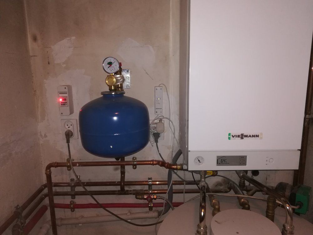

Po montażu kotła stwierdziłem, że również uporządkuję temat elektryki wokół  - czyli podłączenie zasilania 230V pod kocioł oraz sterowania pompą obiegową. Jak stwierdziłem tak zrobiłem ale teraz po prawie roku naszły mnie refleksje czy czasem trochę się nie zagalopowałem i tych gniazdek zbyt blisko kotła nie zrobiłem. Looknijcie na fotkę i wypowiedzcie się fachowo lub mniej co o tym myślicie, są jakieś normy na odległość gniazdka od kotła?
ja mam zrobione w podobnej odległości - spółdzielnia stawiała blok, montowała kotły i robiła odbiory techniczne... i ktoś im to przyjął...
No właśnie jak był serwisant od kotła to nic nie mówił więc jest cień nadziei 8-)
Bardziej bym się martwił naczyniem wyrównawczym, tam chyba na górze jest zawór bezpieczeństwa. W razie "W" to z niego może lecieć na gniazda.

bardziej od gniazdek zastanawia mnie brak izolacji rur miedzianych

Istnieje ryzyko zalania gniazd wodą jak zawór bezpieczeństwa zadziała i wyleje na ścianę. Ja u siebie wkręciłem w zawór kolanko i kawałek rurki w dół wzdłuż ściany tak żeby waliło bezpośrednio na podłogę. Jak tak zrobisz i puścisz wylot rurki poniżej gniazd to będzie bezpiecznie.
I zaizoluj te rurki miedziane - i tak będziesz miał wystarczająco ciepło od kotła i zaizolowanych rurek.

Nie wiem jak od kotła ale zdaje się że od instalacji z wodą to min 50cm...
Mam gniazdka w podobnej odległości od kotła. Co roku przechodzi b przegląd więc nie ma co kombinować.

Przegląd kotła, komina, instalacji gazowej.
no,  to  wezwij jeszcze elektryka i zrób przegląd elektryczny,  tylko  pamiętaj,  nie  pomiary,  a przegląd
