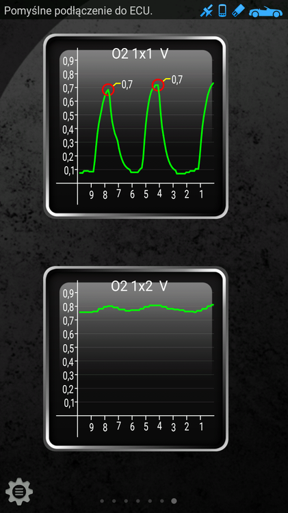

Ostatnio nabyłem drogą kupna Yarisa Verso 1.3. Przy ogarnianiu autka zauważyłem brak świecenia kontrolki popularnie zwanej "check". Znalazłem przyczynę tj. spalona kontrolka, włos mi się zjeżył bo przecież nie świeci się ona tak długo by się uszkodzić. Po zapaleniu silnika nie oczywiście nie zgasła, odczytany błąd P0420 czyli katalizator. Po kasowaniu wraca po kilkuset kilometrach.
Wykres z sąd lambda na wolnych

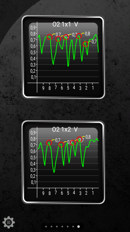

i 2500 obrotów

Przecież widać na drugiej sondzie, że katalizator sztywny jest.
Jaki sztywny? Prawidłowe wartości sondy diagnostycznej na wolnych obrotach powinny wskazywać między 0.7 a 0.8 volt.
Ja tam widzę, że druga sonda przy obrotach 2,5 tys. faluje od 0,3 do 0,8V, prawie dokładnie jak pierwsza.
