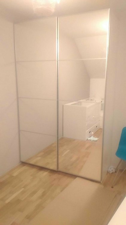

O ile wnętrze szafy to żaden problem bo robiłem to już 5 razy (1 duża garderoba i 4 szafy) o tyle zawsze mi się wydawało, że drzwi suwane to jakaś dużo większa filozofia.
Teraz można kupić gotowe zestawy - ja kupiłem Ares3 firmy Valcomp - za 285 PLN dostajemy kompletny zestaw do zabudowy wnęki - trzeba tylko dokupić płyty na drzwi szafy i jeżeli ktoś chce to na boczne listwy.
W sumie szafa z fotki (wnęka szerokości 109 cm) kosztowała 285 PLN za zestaw i 203 PLN za płyty (na formatki poszło tylko pół płyty, także z reszty zrobię półki do garażu).
Wnętrze szafy zrobiłem za niecałe 200 PLN (pocięte formatki + narożniki montażowe GTV) więc całość zamknęła się w ok. 700 PLN i zajęła dwa dni (wnętrze ok. 6 godzin i drugie tyle drzwi).

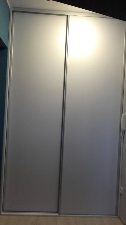

Mnie taka szafa do wnęki 150x255 z drzwiami przesuwanymi plus kelejone lustra do frontów wyszło 830zł do tego dwa dni roboty i samozadowolenie ze zrobiło się coś fajnego samemu ,)

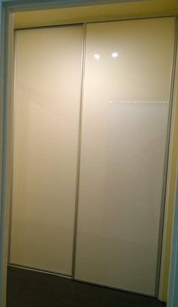

Ja ostatnio robiłem u znajomego taką :) , biały mirror glas , droga płyta ale efekt super , na foto tego nie widać ale na żywo super

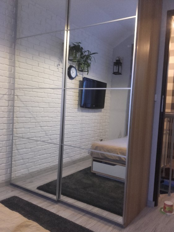

Wnętrze jest maleńkie więc wiele się nie dało wymyślić - po prawej stronie jest 8 półek, po lewej dwie półki na górze i 2 rurki do wieszaków.
Na fotce jeszcze niegotowe - brakuje dwóch dolnych półek po prawej i wieszaków po lewej.
Środek jest zrobiony z płyty w kolorze szarym, bo z praktyki na takim najmniej widać kurz - jakby zrobić w kolorze drzwi to byłoby ładniej (orzech) ale strasznie widać kurz (poprzednia szafa, którą robiłem), z kolei na białym też widać.
