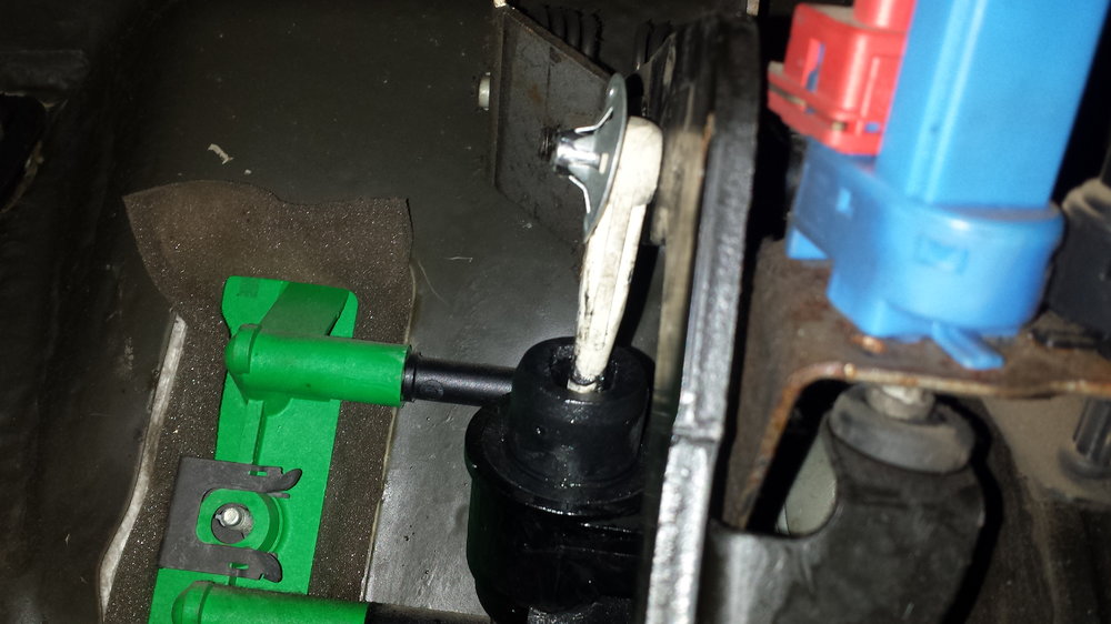

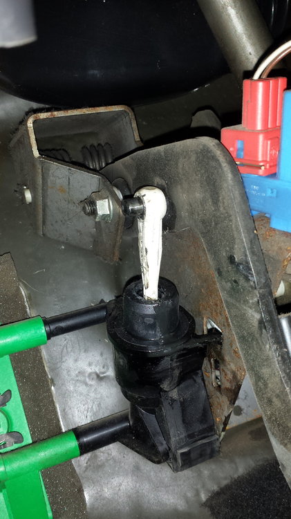

Zdjęcie sytuacyjne:
Jest to pedał sprzęgła z widoczna białą nanizaną na trzpień dźwignią pompy sprzęgła.
Niestety ów dźwignia zsuwa się (na szczęście nie całkiem) z trzpienia.

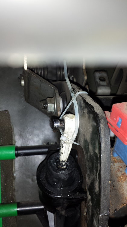

Moje doraźne rozwiązanie wygląda tak:
Ale trytytki co jakiś czas się zrywają.
Ktoś na innym mądrym forum zaproponował mi, żeby przewiercić trzpień i zabezpieczyć dźwignię jakąś zawleczką.
Pytanie:
Jak, bez demontażu pedału, przewiercić ten trzpień, żeby wiertło się nie ześlizgiwało?

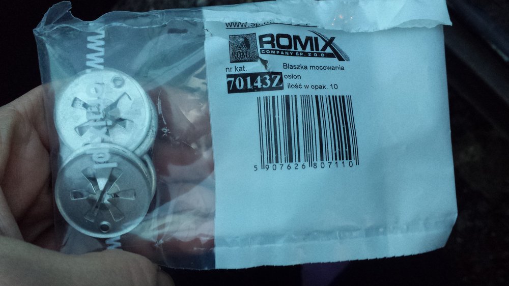

Pomysł kolegi @alster też wydaje się być dobry jeśli ma się sklep w zasięgu (zabezpieczenie raczej nie powinno się zsuwać).
Jeżeli miałbym wiercić lub gwintować, ewentualnie to rozbierać i później składać to sory, za max 20 pln z przesyłką nie chciało by mi się z tym rzeźbić.
Zabezpieczenie osiowe

Kolega podał chyba najłatwiejsze rozwiązanie. Popieram ten patent.

Wszystkie rozwiązania (oprócz tego z młotkiem) super. Na pewno któreś zastosuję (i się tutaj pochwalę).
PS. @chris_666 Bomba rozwiązanie!
I zrobione :) Dziękuję wszystkim za pomoc.
