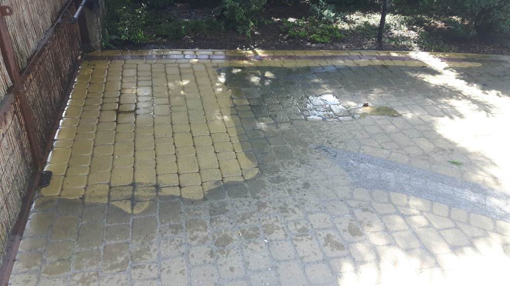

Mam jeszcze różnicę między bezbarwnym i kolorowym, ale z telefonu załadować nie mogę, potem wklejenie z kompa.
Czerwony malowany i reszta nie ruszana:
Edytowane przez ZUBERTO
Grafit bez niczego i z bezbarwnym
I jeszcze raz grafit bez niczego i z bezbarwnym
IMHO farba wygląda nienaturalnie, ale bezbarwny jest ok :ok:

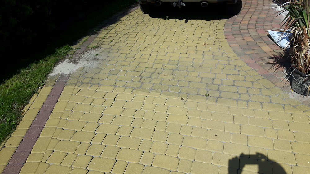

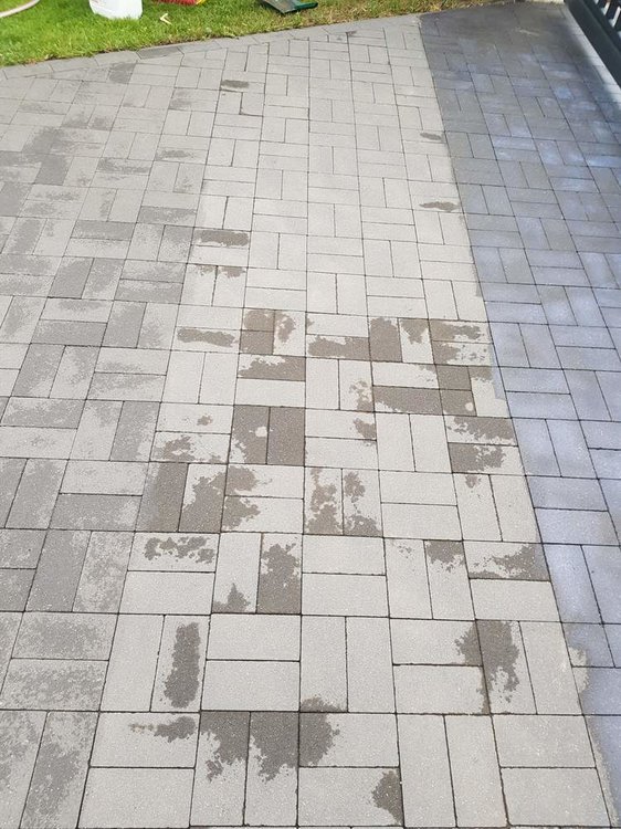

Zmęczyłem dzisiaj wszystko, udało się umyć podjazd, śmietnik, chodnik i opaski wokół domu. Chyba z 80m2. Poszło 10l Remisilu. Chyba dzieciakom zabronię kupowania gum do żucia,  co się dzisiaj ich naskrobałem (razem z zaprawami) 8-).
Środek ok, dobrze się nakłada (jak grunt), nie śmierdzi, kostka po wyschnięciu ma deko ciemniejszy kolor. Zacząłem malowanie bez rękawiczek to na kilku palcach miałem powłokę elastyczną, że ledwo doszorowałem, widać , ze środek tworzy cienką powłokę, w kostkę dodatkowo wnika.
Tak to mniej więcej wygląda (po lewej po impregnacji i wyschnięciu, środek bez, prawa strona świeżo zaimpregnowana):
Edytowane przez sherif
