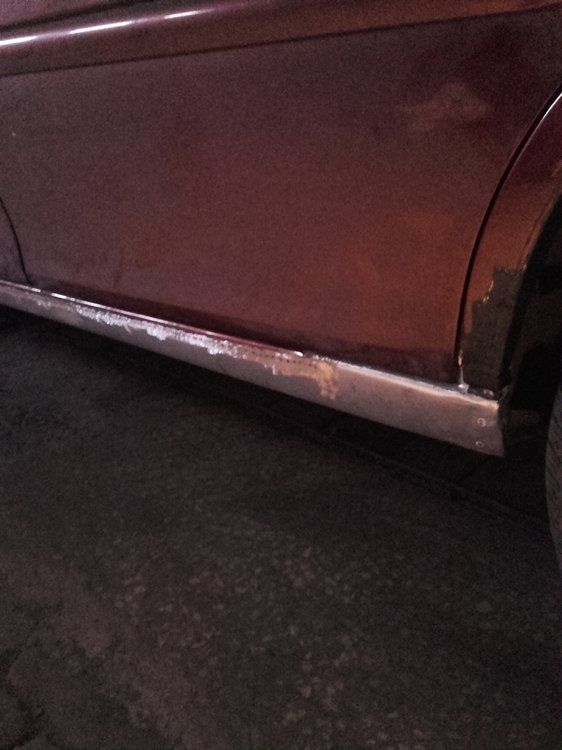

Pokazały się małe bąbelki na progach. Trzeba się tym zająć i wydaje mi się, że jakiejś dużej filozofii w tym nie ma (kiedyś w kaszlu sobie zrobiłem). Potrzebuje jednak rady-porady (nie typu jedź do lakiernika) co i w jakiej kolejności zrobić, a przede wszystkim jakiej chemii używać (tylko spray). Powiedzmy, że już oczyściłem, dziur brak.
Co dalej, jaki siuwaks do zakillowania ewentualnego nawrotu rdzy, jaka szpachla, jaki podkład pod lakier? Mniej więcej w połowie wysokości progu mam delikatną morkę, którą też przydałoby się odtworzyć tylko wszystko co oglądałem wygląda po zastosowaniu zgoła odmiennie od oryginału (pacjent to Corolla E12). Jaki to może być "baranek". Dobrze by było aby chemia była w miarę szybkoschnąca bo będę na to miał raczej sobotę i niedzielę. Oczywiście mogę w jeden weekend przygotować pod lakier, a w następny polakierować.

Zdzierasz do gołego metalu, jeśli nie ma wżerów to epoksyd, na to antykorozyjna, szpachla, podkład akrylowy, baranek, baza+lakier. Tak zabezpieczyłem próg bo był wypiaskowany do gołego metalu za przednim kołem i po dwóch latach nic nie wychodzi.

Szkoda twojej roboty, bo się narobisz a i tak wyjdzie ... IMHO tylko nowy element

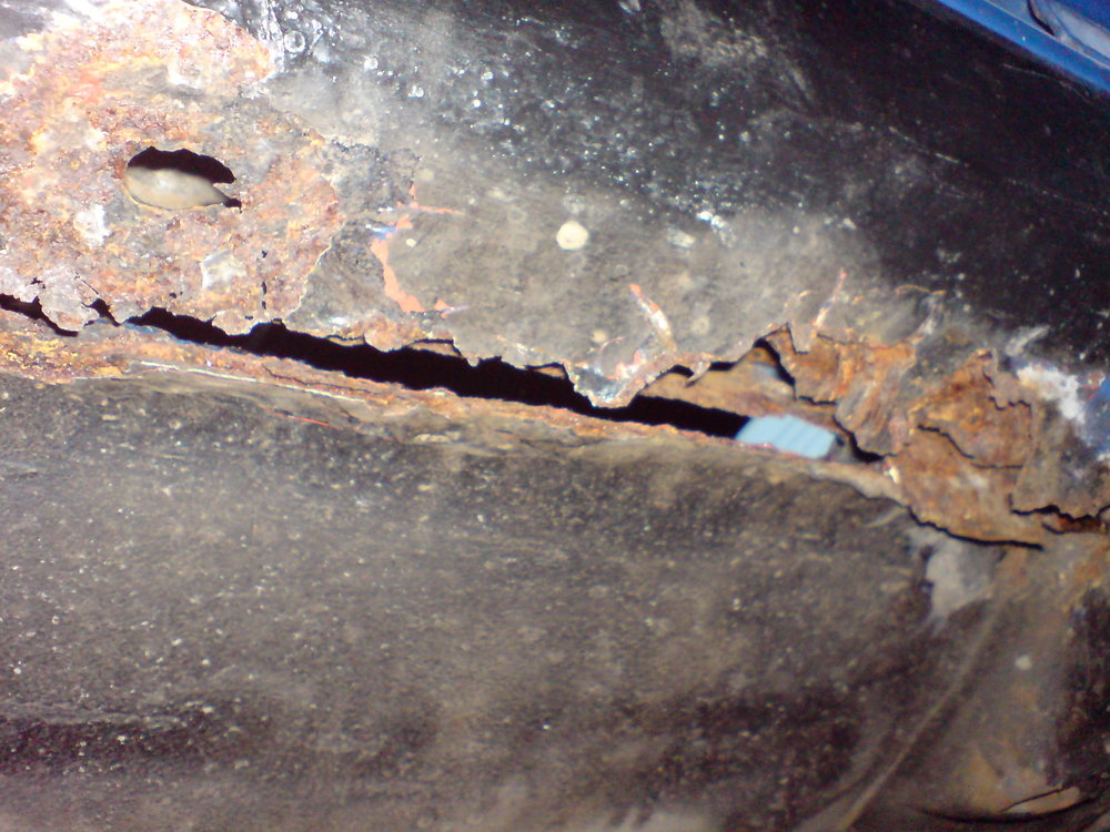

Niestety okazało się, że to druga strona korozji wewnętrznej, i próg trzymał się na lakierze.
Kup sobie kamerkę USB i zajrzyj do progu.
Jak jest zdrowy od środka, to możesz naprawiać. Jak nie - to poczekaj aż będzie dziura na wylot i rób całe poszycie,

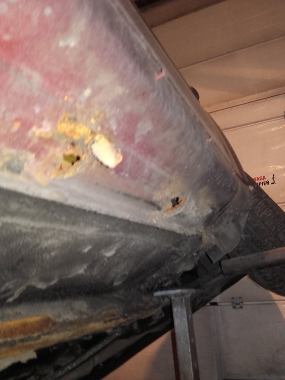

Też chciałem tylko zeszlifowac  bo myślałem że to powierzchowne i zakonserwowac. Ale..

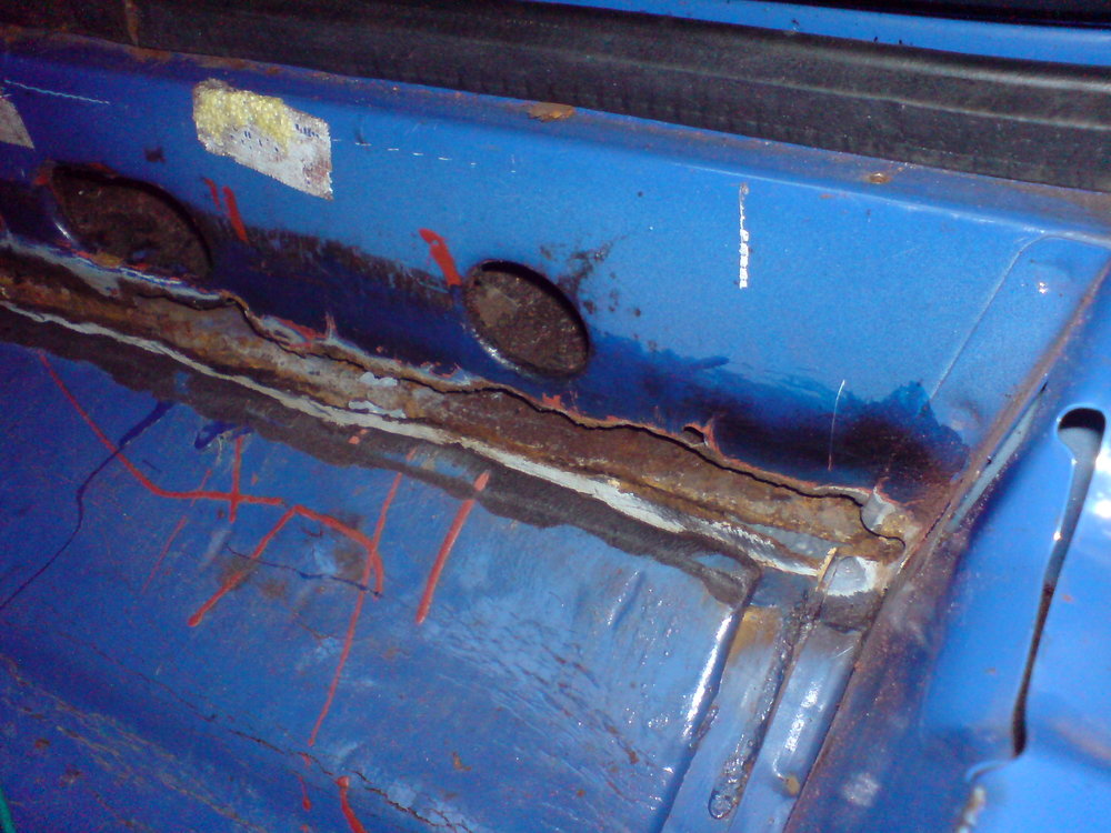

Swego czasu (6 lat będzie) jak się zabrałem za czyszczenie łącznia progu z podłogą w Uno, to owe łączenie na całej długości zniknęło ;)
Z obydwu stron samochodu. Zrobione, póki co wygląda dobrze. Pocieszający był fakt, że u blacharza stał rok młodszy Peugeot 406, we wcale nie lepszym stanie ;)
