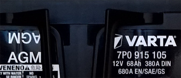

Czy do akumulatora AGM dolewa się wodę ?
Cześć
Okręciłem korek jednej celi i płyty są suche tzn. nie zakryte elektrolitem jak to jest w zwykłym akumulatorze.
Czy tak powinno być ?
