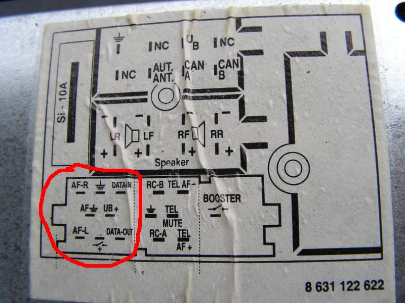

W radiu z tylu jest wtyk tzw: mini iso. Przynajmniej tak jest w moim fabrycznym CD Blaupaunkt'a. Natomiast jak jest w wersji kasetowej to nie mam pojecia.

Instrukcja nie, na ksiazeczce z kodem jest zdjecie radia i widac tam tyl radia grinser006.gif

Wszystkie Blaupunkty poczawszy chyba od 1989 roku maja standardowe ISO (duze) a potem w latach '90-tych zmienili duze ISO na male ISO do polaczenia z urzadzeniami zewnetrzymi. Problem w tym, ze nie wszystkie Blaupunkty potrafia obslugiwac zamieniarke, mimo ze beda posiadaly komplet wyjsc.

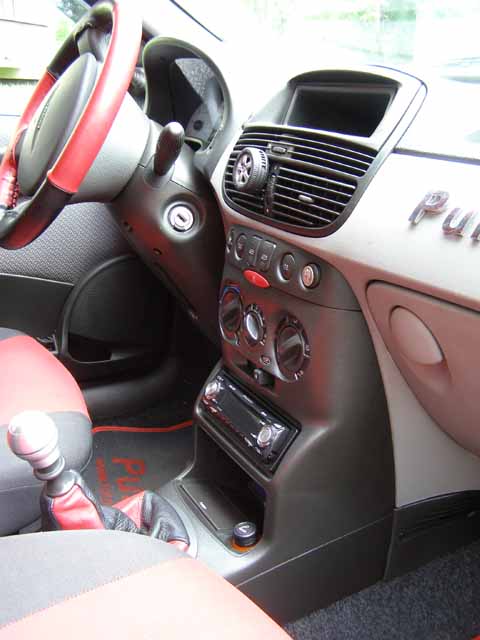

O ile dobrze pamiętam, taka zmieniarke zabudowana w konsoli od HGT też jest pod kątem, może nie 60 stopni, ale coś ok. 45. Widocznie nie ma to znaczenia a być może na zmieniarce jest jakieś pokrętło do ustalenia kąta, pod którym zmieniarka jest zamontowana (ja mam coś takiego w swojej, ustawienie dla mocowania pionowego, poziomego i pod kątem 45 stopni).
EDIT: to jest zdjęcie konsoli Bastiego (mam nadzieje, że się nie obrazisz Basti za wykorzystanie Twojego zdjęcia wink.gif). Basti w tym miejscu zamontował radio, ale jak widać jest pod kątem, a zmieniarki też tam były montowane.
> obrazisz Basti za wykorzystanie Twojego zdjęcia ). Basti w tym

> ja co prawda nie mam radia z GO tyko z mk2 FL, też nie mam opcji
> zmieniarki przy wybieraniu źródła (chyba, przynajmniej sobie nie
> przypominam) ale mam z tyłu gniazdo na zmieniarke - zaznaczyłem
> je na czerowno - w to miejsce wchodzi kostka miniISO
nie masz bo przejscie na zmieniarke uaktywnia sie tylko gdy jest fizycznie podpieta do radia
ma to na celu ograniczenie pustego przypadkowego ucuchomienia sygnalu
czyli masz teraz przejscie (radio - kaseta* - radio i tak w kolko)
po podpieciu zmieniarki bedzie (radio - kasta* - zmieniarka - radio i tak w kolko)
* jezeli radio wyposazone w czytnik CD w tym miejscu pojawi sie CD
