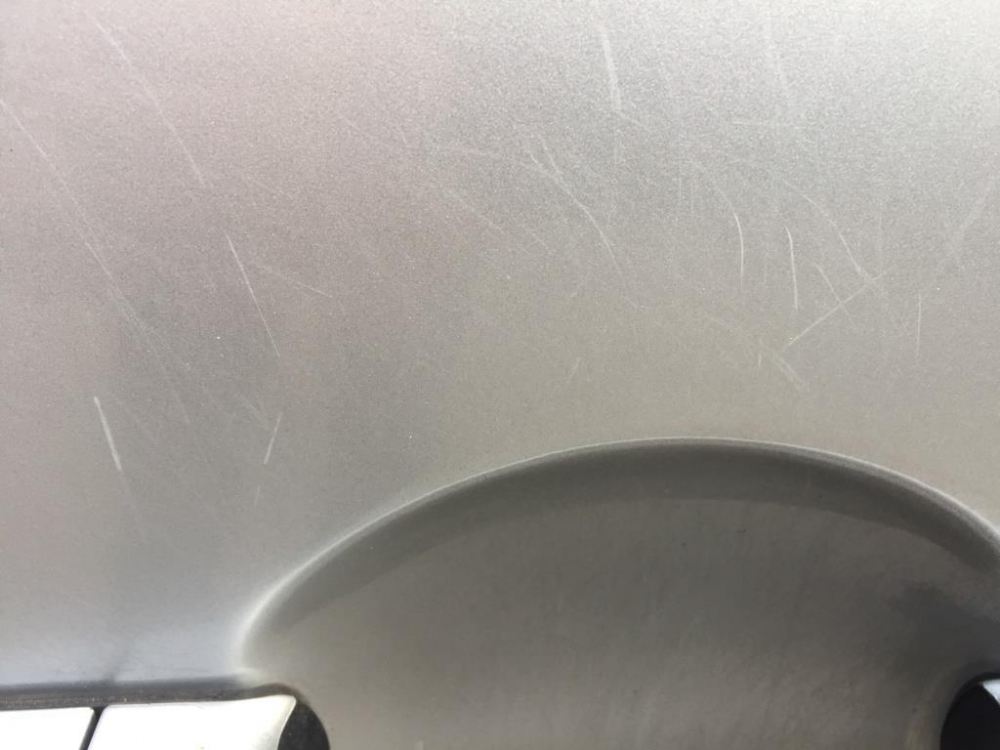

jak można zlikwidować takie drobne aczkolwiek widoczne rysy na lakierze ??

Można spróbować spolerować maszynowo.

renowacja lakieru... ??
Jeśli masz do usunięcia rysy z niewielkich obszarów, np. w okolicy klamek to kupujesz taki zestaw: https://sklep.motogo.pl/Meguiars-Ultimate-Compound-450ml-Tricolor
i bawisz się ręcznie w polerowanie.
Jeśli całe auto jest w rysach, to trzeba zainteresować się polerką mechaniczną, albo mieć bardzo silne ręce ;)
Przed polerowaniem warto sprawdzić czy to są rysy do usunięcia. Jeśli na zmoczonym wodą elemencie nie widać tych rys to można śmiało polerować

rzecz w tym, że duza maszynka nie podejdę pod klamki
cenna informacja - sprawdzę

ale to chyba duże koszty i należałby zlecić jakieś firmie
Daj pan spokój, co pół roku wypełnić jakimś twardym woskiem i zapomnieć
Duże koszty za całe auto. Za taki kawałek powinno być rozsądnie.

Dobre efekty dają pasty typu "all in one", wyżej ktoś wstawil dobra pastę Meguiars. :ok: Z tańszych to może Menzerna https://www.menzerna.com/products/polishes/car-polishes/medium-cut/one-step-polish-3in1/
Tylko np. ta Menzerna jest tłusta i ma dużo wosku, wiec jak chcesz być pewny, ze spolerowałeś, a nie zamaskowałeś woskiem to trzeba element odtłuścić po robocie.

Dlatego ta będzie lepsza https://www.menzerna.com/products/polishes/car-polishes/heavy-cut/heavy-cut-compound-400/
na to twardy wosk i będzie gitara
PO UC miałem hologramy nie duże ale były .Widoczne w słońcu.. Dobry srodek ogólnie..

Na zdjęciu źle to nie wygląda. Rysy na klarze wokół klamek - typowe po kilku latach eksploatacji. Da się to spolerować :ok:
Można spóbować ręczne wspomnianym Meguiars UC Compound i padem ręcznym, ale nie licz że będzie to łatwo i szybko, bo trochę trzeba się namachać. Te najpłytsze zejdą, ale te większe zostaną - może niektóre zostaną zamaskowane przez UC. Żeby rysy zupełnie zlikwidować to trzebaby podejść do tematu z maszyną polerską. W żony samochodzie po kilku latach wokół klamek pełno było takich rys od paznokci, biżuteriii itp - choć polerowałem maszyną, to trochę czasu spędziłem zanim wyprowadziłem okolice klamek, ale dało radę.
zobacz jak sie te klamki demontuje, w vectrze ten sam temat cwiczylem, okazalo sie ze demontaz klamki to 2min roboty.
