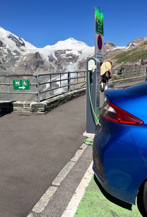

Słupki z AC raczej mają gniazda, więc trzeba mieć swój kabel T2-T2 (zazwyczaj nowe auta mają w standardzie lub za dopłatą).
AC bardzo często jest darmowe, bo ma służyć do ściągnięcia klienta, z czasem może być z tym różnie, jak spora część będzie EV jeździć ale tu nic nie przesądzone.
Przykładowy słupek:

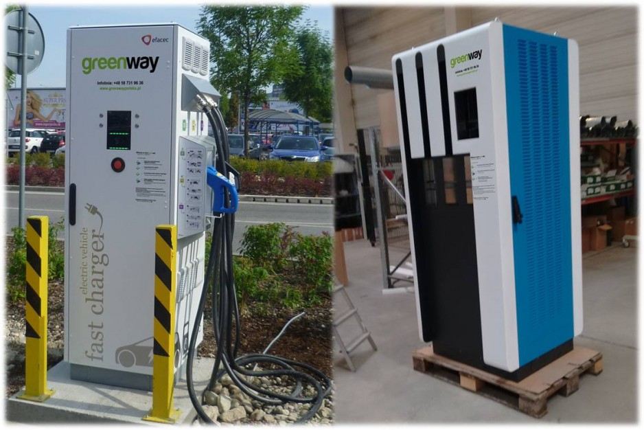

Chodzi o te szafy:
Czyli wszystkie Greenway, Orleny, Taurony, PGE, Lidle i inne Lotosy.
Znakomita większość to ładowarki 50 kW, są już pojedyncze 100-150 kW, a niedługo ma stanąć pierwsza w Polsce 350 kW.

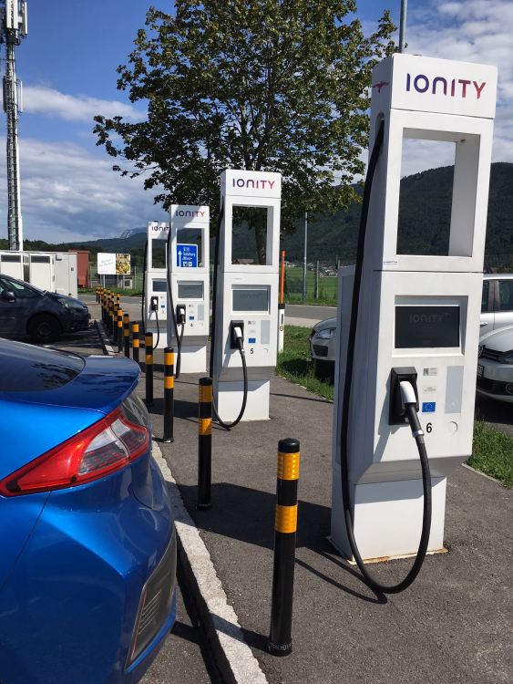

Wyjątkiem natomiast jest sieć Ionity, bo Ci już nie bawią się w kompromisy i budują konkretną sieć po całej Europie, i do każdej szafy jest tylko jeden CCS.
Moc 150-350 kW.
Ionity to mariaż BMW, MB, całego VAG, Forda i teraz jeszcze Hyundai dołączył. Także $$ tam nie brakuje i kierunek jest jasny.
Sieć zaczęła konkretnie przyrastać w ostatnich miesiącach.
Tu sobie można przejrzeć co i jak: https://ionity.eu/en/where-and-how.html
Na plus jest to, że stawiają minimum po 4 szafy, a to zaczyna mieć znaczenie.
Wygląda to już godnie.

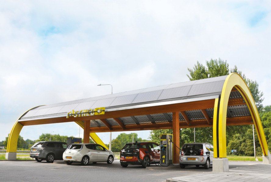

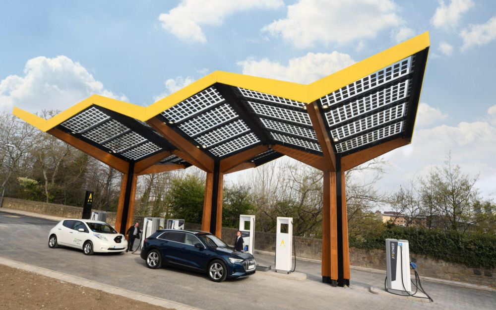

W mojej ocenie jeszcze lepiej do tematu podchodzi Fastned, choć przyszłość to pewnie adaptacja i stopniowa konwersja stacji benzynowych ale to jeszcze trochę trzeba poczekać.

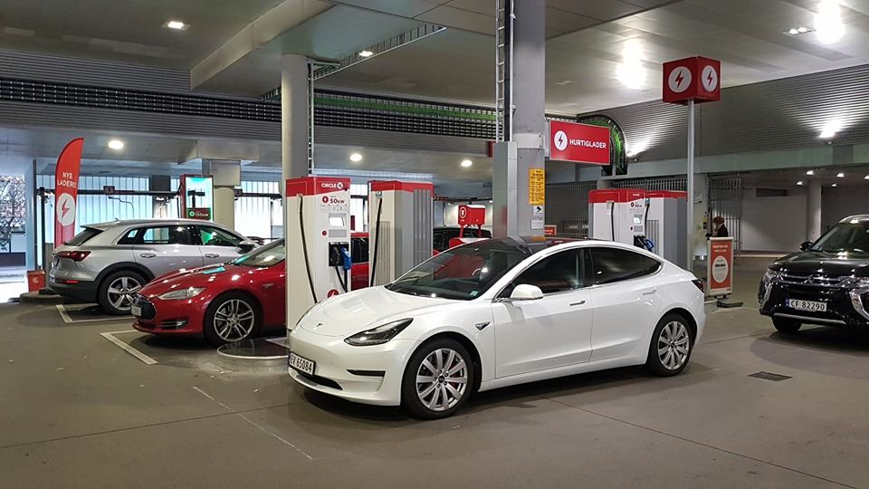

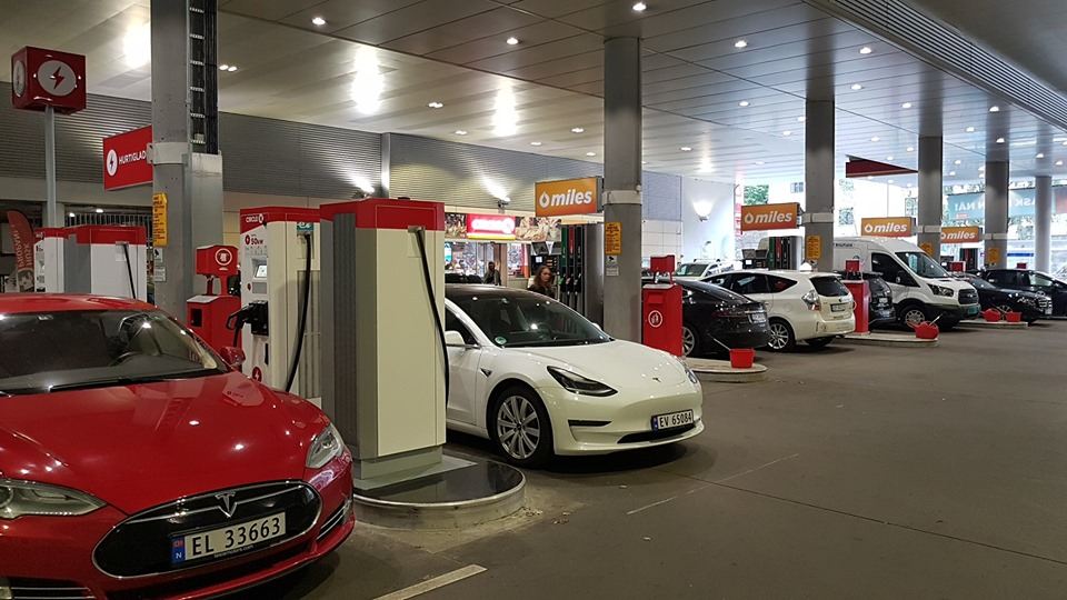

Cirkle K w Norwegii już zaczyna podmieniać dystrybutory paliw na ładowarki. Ale dla nas to odległa galaktyka ;)
Fastned, warto przejrzeć: https://fastnedcharging.com/en/
fastned.jpg.ba3dc31ec901d263988a523e547e229c.jpgfastned2.jpg.ec17ea91f2f340a24cbce9c872f28823.jpg
Circle K w Norwegii:
circleK.jpg.3860b0b16c56163d2e3f19104308b2d4.jpgcircleK2.jpg.8f76271e9c1e3a4afbd9a75d51fda709.jpg

Chodzi o te szafy:
Osobnym tematem jest zagadnienie, jakie auta jaki prąd przyjmują i jakie mają krzywe ładowania, bo to dość zaskakujące może być, negatywnie ;)
Na ten moment standardem jest, że wszystkie te stacje mają dostępne wtyczki: CCS, CHAdeMO i Type 2 (czasem gniazdo).
Czyli naładujemy na nich każdy wóz.
Moc 150-350 kW.
