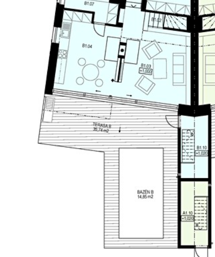

Problem - dzwiek działającej pompy roznosi sie po chałupie.
Pompa - filtr basenowy - zamontowany jest w piwnicy pomieszczenia gospodarczego, które jest przy salonie. Tam jest założona filtracja.
W samym pomieszczeniu, dzwiek nie jest jakoś wybitnie uporczywy ani glosny. Ot standardowo.
W salonie natomiast słychać ciche buczenie....
Jak wyciszyć takie cos?
Jakie sugestie?
Filtr jest w pomieszczeniu B.1.10 Nie da sie go przenieść..

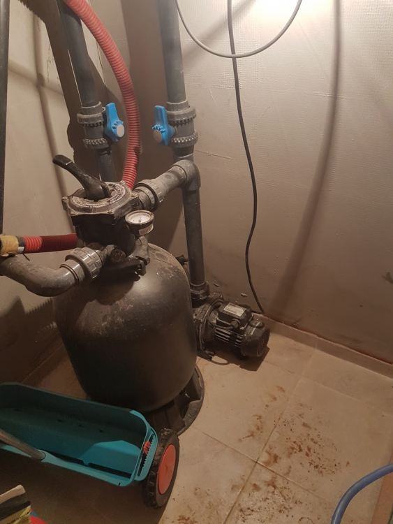

Niezbyt - to takie ustrojstwo
Banka to filtr. Dzwiek/wibracje wydaje jedynie pompa.
Proponuję postawić pompę na grubej gumowej podkładce - powinno pomóc.
Pompa stoi bezpośrednio na podłodzie i wibracje przenoszą się po konstrukcji Poszukaj jakiejś wibroizolacji ale musisz sprawdzić ile mm masz miejsca pod pompą.

Dodatkowo trzeba zrobić elastyczne rury do pompy, bo rurą też się drgania przenoszą.
Miałem analogiczny problem z filtrem zewnętrznym przy akwarium, gdzie drgania pompy przenosiły się na szafkę i musiałem pompę położyć na gąbce i zmienić rury na silikonowe.

Ktoś wykonuje takie instalacje i nie wpadł dotąd że taki zespół pompowy wytwarza drgania wskutek pracy elementów ruchomych w silnik i w pompie? Pod zespół pompowy pd tzw. stopę zamontować wibroizolatory a na ssaniu i tłoczeniu kompensatory gumowe lub przewody elastyczne w zależności od parametrów pracy układu.

I tu będzie miał problem bo wszytko na "Szywno " podpięte
Ale tak jak przedmówca napisał kawałek gumy na kafelki  grube wężyki zbrojone jak do podpięcia kokotków  do nabycia w hipermarketach budowlanych
a kojarzysz gdzie takie rpzewody elastyczne dostać można?
Godzinę temu, lucash napisał:
a kojarzysz gdzie takie przewody elastyczne dostać można?
zależy jakie i o jakich parametrach
kolega zrobił amortyzację pompy na silikonowych przewodach z tuningu samochodów
izolację od podłoża na jakichś wibroizolatorach dobranych na zasadzie największe gabaryty i najmiększa guma

miejsca na modernizację masz dużo, coś dasz radę wymyślić
