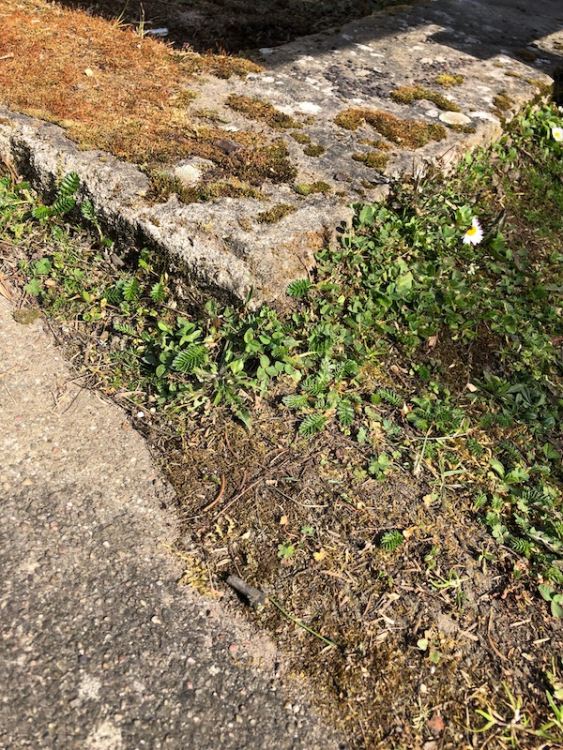

Wygląda to tak:
Powierzchnia jest w fatalnym stanie i nie mam zbyt wiele koncepcji co z tym zrobić. Wymyśliłem tylko, żeby to zrobić z tego typu płyt betonowych:

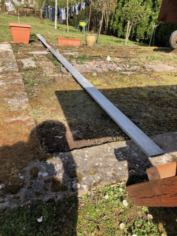

nie wiem czy spojrzałeś na zdjęcie, tam po bokach jest taki jakby wyższy fundament. Wolałbym zrobić obrzeże, żeby się kupy trzymało. Zastanawiam się tylko czy to obrzeże położyć, żeby płytki weszły w środek, czy żeby naszły od góry. Bo w tej drugiej opcji mógłbym obrzeże wykorzystać jako oblamówkę do wypoziomowania piachu od razu.

A jesli ten fundament jest przyzwoity i dookoła to może zebrać z wierzchu czarnoziep, podsypka żwirowa i płytki licować z tym murkiem?Czy za niski poziom będzie?

to wyglada tak. Gówniany jest, ale po tylu latach na pewno nic nie siądzie. W środku jest beton, a po środku pozostałość po starym kanale w garażu :facepalm:
Licowanie z murkiem nie jest złym pomysłem, można nawet dać ciut zaprawy na murek, żeby chwyciło, pytanie na ile to równe jest

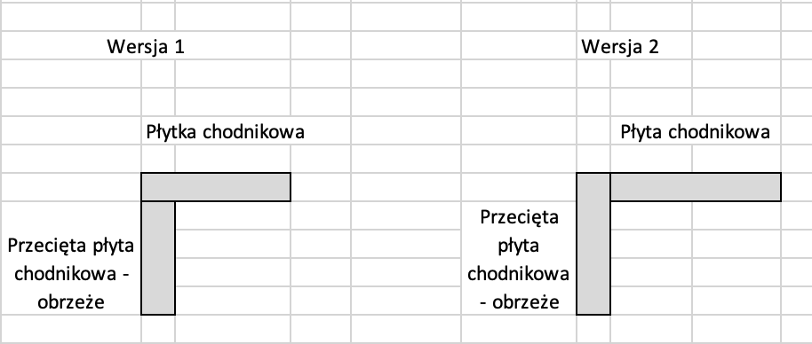

to która wersja ?

Masz tam długą łatę jak widzę, więc połap poziom pi razy oko i będziesz widział, czy warto iść w tym kierunku.
2 minuty temu, rwIcIk napisał:
2
Ale obrzeża musisz porządnie obsadzić.
na zaprawę murarską ciachnę.
Ładniej będzie wyglądała 1 (nie będzie widać cięcia płytki).
2 zgodnie z tzw. sztuką.
Będzie " murek oporowy" trzymający wszystko w kupie, a jak wiadomo kupy nikt nie ruszy.
zdecyduję na miejscu, którą wersję przyjąć, ale chyba rzeczywiście musi być 2. Wtedy w rogach spróbuję chwycić zaprawą i poziome płytki też już łapać na zaprawę przy murku, żeby wzmocnić całą konstrukcję, bo narożniki będą na pewno najmocniej narażone na uszkodzenia.
