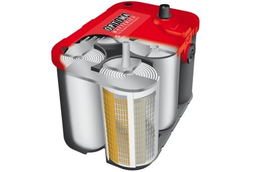

2 godziny temu, volf6 napisał:
Jest jeszcze opcja, że akumulator ma dość,na fotce jest chyba exide maxxima ze spiralnymi celami, one się szybko nawet z alternatora ładują więc jak auto robi w miarę jakieś przebiegi to problemów być nie powinno...
Fotka jest z internetów, to nie mój samochód/akumulator - akumulator w aucie to Optima Red Cap, stary nie jest - rozładowałem go na własne życzenie (głupota).
36 minut temu, el_guapo napisał:
Optima Red Cap
A nie Red top?
Teraz, volf6 napisał:
A nie Red top?
No Red Top, Red Top - niech Ci będzie :] :ok:
