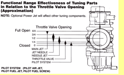

Pewnie masz zapchaną dyszę główną. Kiedyś znalazłem fajny rysunek gdzie szukać problemów w regulacji w zależności od tego w jakim zakresie otwarcia przepustnicy są problemy :
image.png.e26de7fd126fb71e00aea943d4e868ae.png\
Samo czyszczenie gaźników nie jest trudne, trudniejsza jest późniejsza regulacja - tutaj nie da się zdobyć doświadczenia oglądając film na YT.
Jakbyś sam chciał się podjąć regulacji( miało być czyszczenia) to dobrze jest mieć dostęp do kompresora, dobre śrubokręty i puszkę Motula Carb Cleaner.
monthly_2g.e26de7fd126fb71e00aea943d4e868ae.png\
Wszystko ( i dostęp do myjki US) też poza decarbem mam.
Schemat super- dzieki
