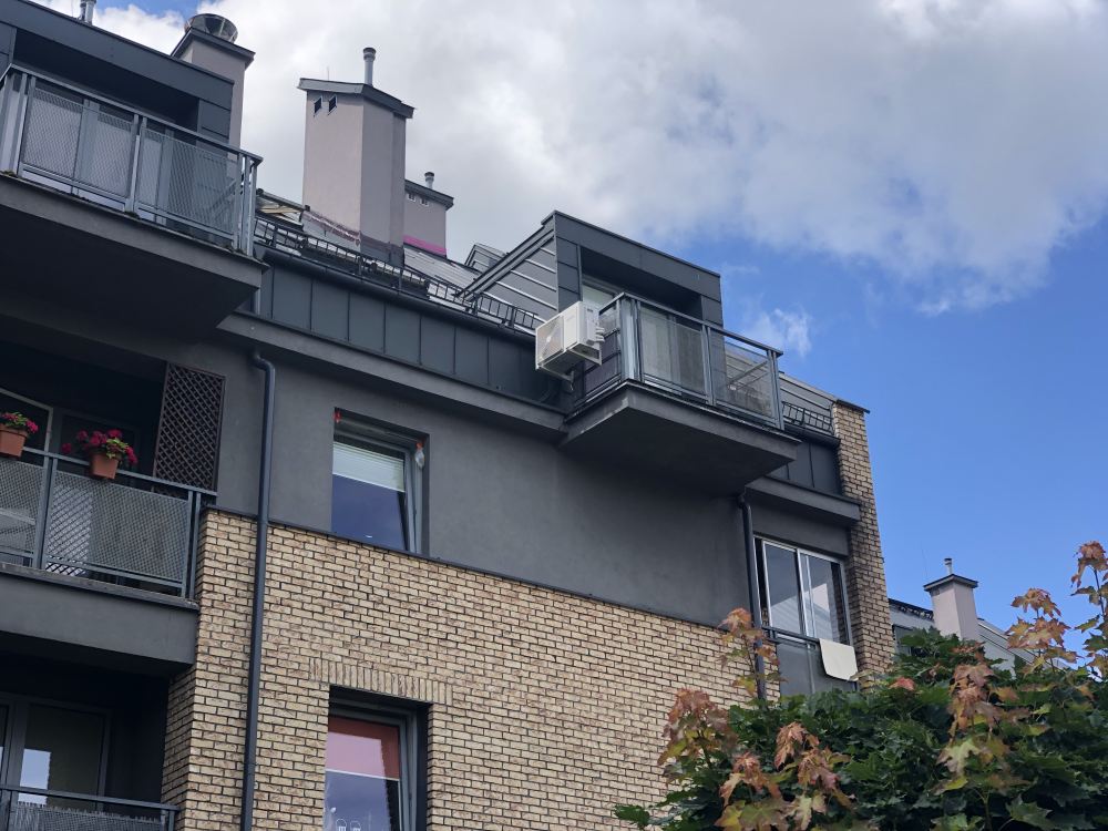

Multi z Leroya na dwa piętra. Rzeźba była z montażem z góry na dół. Poszło prawie 25m przewodów miedzianych. Wszystko powkuwane w ściany.
Do montażu jednostki zewnętrznej zamawiałem podnośnik. Koszt za wszystko (urządzenia, podnośnik, materiały, montaż)- 5800.
Efekt na zdjęciach.
Na gorze:
Edytowane przez Swider

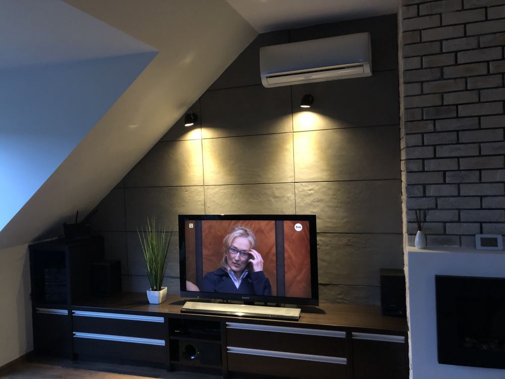

Dnia 12.07.2020 o 18:27, Swider napisał:
I w środku:
@SwiderCo to masz za płyty betonowe za  TV? Podrzuć linka ;]
Proszę uprzejmie:
