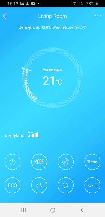

Z rzeczy których nie ma, a mogłyby się przydać, to funkcja Swing w poziomie i autostart po zaniku zasilania. Mogłyby być jeszcze dodatkowe stopnie prędkości, bo w małym pomieszczeniu (19m2) nawet najsłabszy jest stosunkowo mocny. Ale bądźmy poważni, takie funkcje, to nie w takiej cenie. Zresztą autostart, przy posiadaniu wifi, można sobie darować, bo zawsze można sprawdzić na smartfonie przed powrotem do domu czy klima działa, czy nie.
Wg mnie obowiązkowo dokupuj moduł wifi, który kosztuje śmieszne pieniądze, a naprawdę zwiększa funkcjonalność urządzenia.
