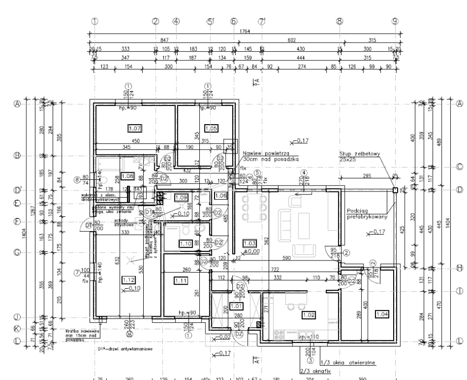

image.png.b0b43a88258b4fee8665f9bdba215e2c.png1.09 to kotłownia

100% ogrzewanie podłogowe
ani jednego grzejnika drabinki
sterowanie na razie jeden sterownik ten rc310
może z czasem w pokojach założę po sterowniku
pokoje małe koło 10-12 m3, salon koło 40m2 - w salonie 3 pętle
powierzchnia domu 148m2, w tym okolo 20m2 garaz na 1 petli
