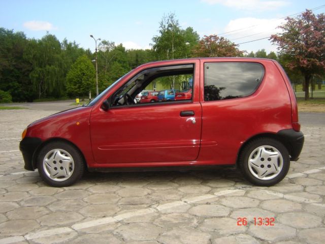

masz może foto z boku auta..chętnie zobaczę jak siedzi na 60/40 platimex
BTW masz 900, czy 1100?

1.1 mpi ale niw mam foty,tył siedzi super troche jebaniny było zobcieraniem ale dałem rade,diax zdziała wszystko smile.gif

mam 1100... Zdjęcie jest robione jakieś 2-3dni po założeniu springów...w najbliższym czasie może będę miał nowsze...
hmmm wysoko to jakos wygląda
