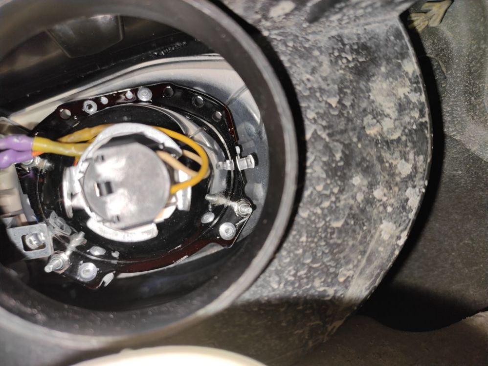

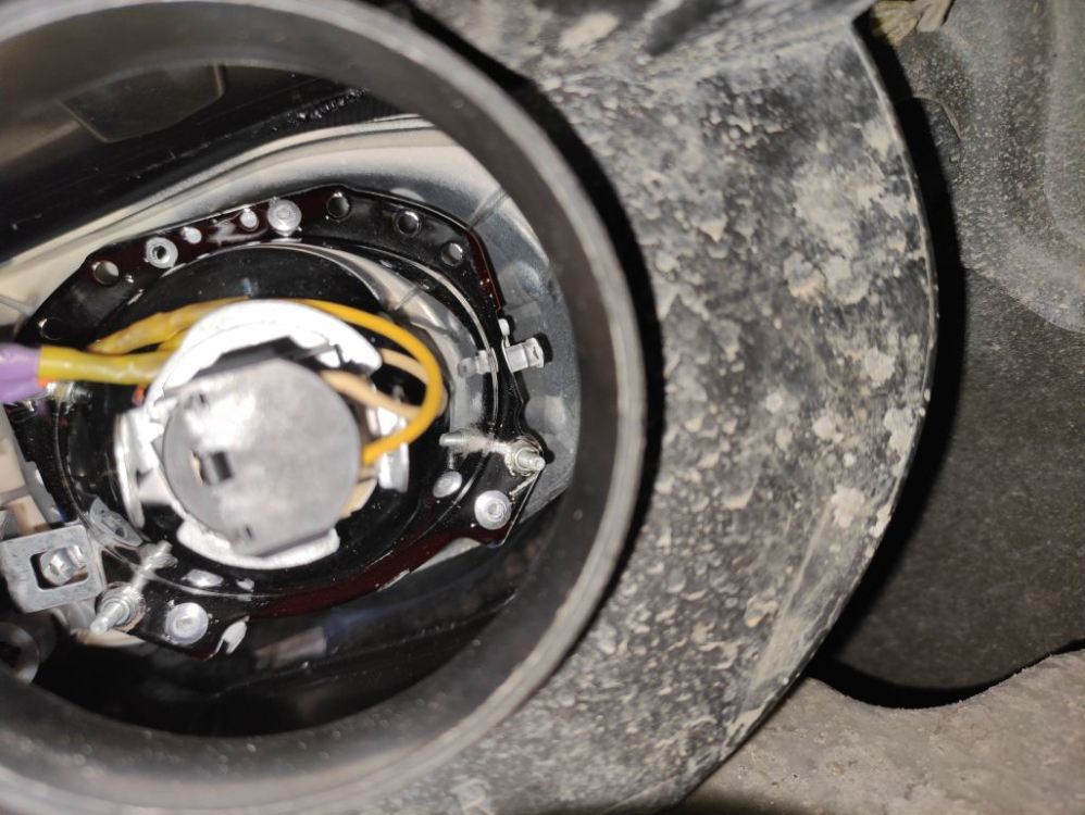

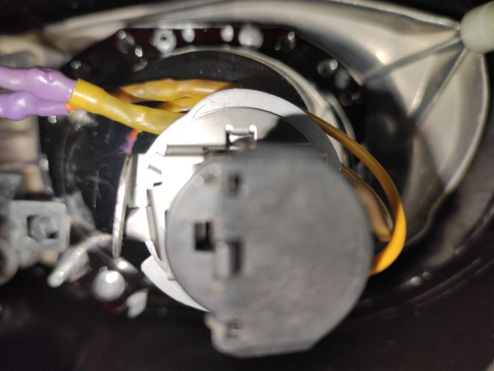

Mam film ze stacji i zdjęcia na poczatek mocowania żarówki.

IMG_20201202_194258.jpg.02f4b18325a959033a72109f0592a3ec.jpgIMG_20201202_194250.jpg.b12274a4ec30dd293b01fe35a1d2d417.jpgIMG_20201202_194131.jpg.477a36333a8e03069362f690178cc593.jpg

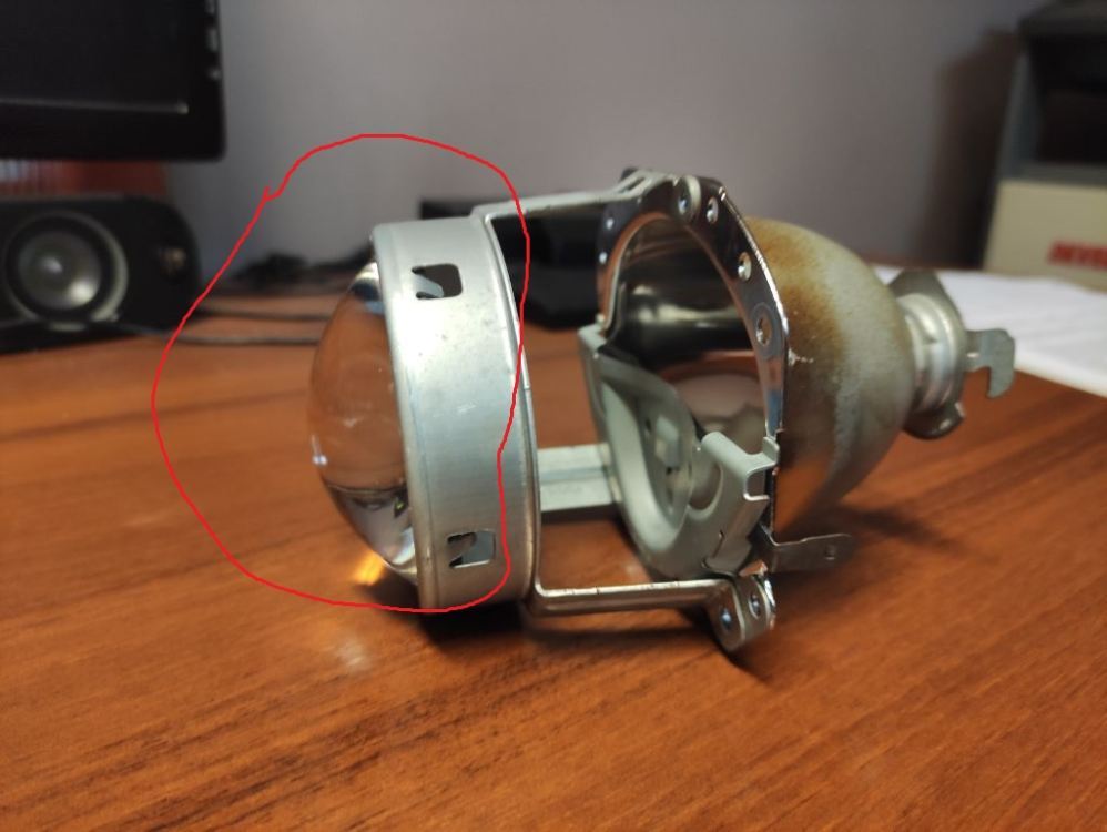

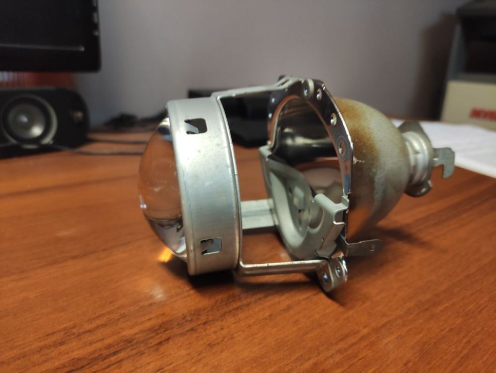

Tak wygląda soczewka w tym modelu. To szkiełko zostało roznitowane i zanitowane na zregenerowanej soczewce.
Zakład twierdzi że problem może być w tym szkiełku, jego zabrudzeniu lub uszkodzeniu, ale ja tam nie widziałem żadnych problemów.
Edytowane przez stepien2
Czy pisząc o ''szkiełku'' masz na myśli to zaznaczone na fotce?
Moim zdaniem to właśnie przysłona blaszana a nie szkiełko i lekkie odgięcie czy zniekształcenie krawędzi będzie dawać taki efekt.socz.jpg.db130947bf5e4bd4984c496425f42176.jpg
Ten element. Ale dam sobie prawie rękę uciąć że przed regeneracją nie było takiego problemu.
Moim zdaniem problem masz z tym, który ja zaznaczyłem...
Chyba, ze soczewka (bo ją zaznaczyłeś)  jest jakoś uszkodzona/wyszczerbiona/zabrudzona.

Mi też wygląda to na jakiś problem z przysłoną, o ile żarówka jest poprawnie geometrycznie umieszczona. Możliwy jest też niepoprany montaż soczewki.
To raczej nie taki ślad by był.
Tylko nie mogę znaleźć w necie zdjęć "uszkodzonej" przysłony żeby mieć jakiekolwiek porównanie. No nic rozbiorę i zobaczę co może być nie tak.

Wygląda jak soczewka od V50.
Problemem tu będzie nieprawidłowe usytuowanie punktu świetlnego względem soczewki i przesłony. Można sobie w domu taki eksperyment zrobić z żarówką i szkłem powiększającym. Czasami niewiele wystarczy spróbować podoginać przesłonę i obraz się wyostrzy.

Zanim zdemontujesz lampę , może uda ci się zobaczy czy zboku soczewki na obudowie nie masz czasem regulacji przesłony dla aut EU/UK . Może przez przypadek ruszyłem przesłonę podnosząc krawędź itp. dlatego masz problem z odcięciem. Jeżeli przesłona jest z regulacją. Gdzieś tam zboku na korpusie jest taki Dynkx co się nim rusza i ustawia.
