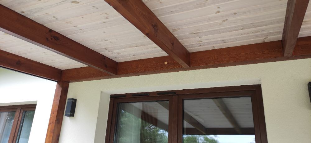

Miałem podobną sytuację, wyceny miałem na kilkanaście tysięcy. Zrobiłem wszystko sam, tylko obróbkę blacharska zleciłem do wygięcia. Za taras 4x7m wyszło chyba 8tys. Nogi dawałem klejone, a reszta zwykła szlifowana. Wyszło jak poniżej.

To jeszcze kilka obiecanych uwag. Kombinujesz wg mnie dobrze, a to dobrze rokuje odnośnie wykonania.
- co do drewna - ja zamawiam zwykłe, tyle że strugane. Trochę się dopłaca, ale potem wystarczy przejechać szlifierką oscylacyjną i gotowe do montażu. Dawniej sam heblowałem, ale teraz nie mam czasu na takie zabawy. Podejrzewam że 99% konstrukcji ogrodowo-tarasowych jest robione ze zwykłej tarcicy. Oczywiście jest ryzyko skręcenia, pękania no ale taki tego urok. Jak masz kasę to pewnie takie KVH jest lepsze. Co do długości - u mnie  belki mają pod 5 metrów, to żaden problem z wykonaniem murłaty na domu mam 11 m, też dali rade)
- osadzenie słupów - ja by rozebrał kostkę 20-30 cm od krawężnika, nawiercił fi 30 na głębokość 1 - 1.2 m, zalał betonem osadzając w tym uchwyt słupa (dowolnego rodzaju). Te gotowe 60 cm - to trochę mało - na tyle wiełrciem pod domek dla dzieci i jakoś temu nie zaufałbym przy tarasie. Słupki pod ogrodzenie wiercą na metr :)
- słup środkowy - ja mam zadaszenia na 4.5 m, pomiędzy słupami wewnątrz 4m, finalnie nie dałem, ale to już tak na granicy. Dwa zastrzały zapobiegły zbytniemu uginaniu się tej frontowej belki. Przy 4.7 metrach już chyba pasuje coś dać, zwłaszcza, że 'na oko' głębokość tarasu u ciebie większa, u mnie to jest ok 2.9 m, belka przednia jest 2.4 m od ściany. Chociaż w sumie ty piszesz o konstrukcji 12x12, ja mam wszystko na 10x10, ciężko tu co doradzić.
- belka do ściany - najlepiej dać ją na wysokości wieńca betonowego, tak żeby osadzić w nim szpilki. Na szpilki daj tulejki dystansowe które oprą się o wieniec, albo nakrętki z podkładkami - zlicuj ze styropianem, tak żeby belka opierała się o podkładki, a nie naciskała na styropian. ja na długości 4.5 m mam 4 szpilki
- co do spadku - widuję w okolicy takie daszki prawie że płaskie, to raczej kwestia gustu niż realnej potrzeby. Śnieg i tak z tego nie zjedzie. Ja mam 2.55 przy ścianie i 2.05 na froncie przy rozstawie belek 2.4 m
- poliwęglan - też rozważałem komorowy, ale przy moim wymiarze dachu okazało się, że musiałbym go kupić za 2200 - 2500 zł, z czego prawie połowa to byłby odpad. Jakoś nie miałem przekonania do tego trapezowego. Finalnie poszedł na dach poliwęglan trapezowy, dymiony. Wygląda super, a kosztował jakieś 800 zł, wymiary tak spasowały, że odpadu 0. Raz wstąpił do mnie gość co mi dostarczał drewno, prosił mnie potem o zdjęcia tego tarasu, bo chce pokazywać klientom, m. in. ten poliwęglan trapezowy, bo naprawdę, ładnie siadł.
Ładnie to wyszło :ok:
Wiem, widziałem Twój wątek i muszę przyznać, że mnie mocno inspiruje do tego by spróbować samemu :ok:

Słupów nie kotwilem do ściany tylko murłatę w dwóch miejscach. Wycialem styropian i dałem drewniane dystanse.

Ja zacząłem od garażu, fachowcy chcieli 16 tys i odlegly termin.  Zrobiłem sam z lepszych materialow, a nigdy wcześniej nie mailem z drewnem styczności. Najgorszy i najdroższy był dach.

Lakierobejca vidaron palisander królewski

Dystanse dałem drewniane - tego i tak nie widać.

Minęło kilka miesięcy od kiedy pisałem tutaj o shuttersach i w końcu udało mi się zabudować jedną z dwóch ścian. Wyszło jak na zdjęciu poniżej. Wymiary zabudowy to 3,2x2,3m i zrobiłem to z desek 18x95, a ramę 35x70. Całość wyniosła mnie ok 1000zl i było więcej pracy niż myślałem. Jeszcze tylko druga ściana, ale to poczeka do wiosny. Będzie tam więcej roboty, bo będą tam 4 skrzydła, z czego dwa ruchome.
Edytowane przez sadlos
Gratuluję. Na zdjęciach wygląda ładnie i mam nadzieję, że w rzeczywistości też tak jest
Miałem profesjonalna ukośnice makity, więc wszytskie cięcia są precyzyjne z zachowaniem kątów. Podczas składania zrobiło się kilka ubytków, które musze zamalować. Problemem jest dolna linia trzech przęseł, która jest lekko łukowata (ok 1,5cm na 3m) Spowodowane to jest prawdopodobnie przez słupy tarasu, ktore nie są idelanie ustawione względem siebie.  Chwilowo podłożyłem drewienka, ale musze dać podpurkę, albo przykręcić jakiś płaskownik od spodu, który to naprostuje i usztywni.
