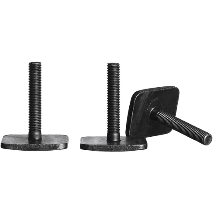

rozumiem, że muszę kupić inne uchwyty, np. coś takiego ?
Ale te wsuwki T powinienes miec w komplecie z uchwytami...
Uzywki kupowales?
Tak. Kupujesz wsuwki T.
Thule sprzedawał freeridy także bez wsuwek- trzeba było dokupic
Sprawdź z drugiej strony - czy wingbar ma rowek na wsuwki ;-)))) i jakie ( są różne)
thule-889-3-adapter-bezposredniego-monta
Tak jak już napisali.
Potrzebujesz tylko te „śrubki” w kształcie litery T.
Sciagasz gumę z belek i one się tam wsuwają.
Te śrubki maja być skręcone w te jakby klamki/skoble na belce rowerowej, od spodu.
Jedt spora szansa ze dostałeś je w komplecie z tymi szynami rowerowymi, tylko ze zapomniałeś/zgubiłeś ;)
Mam te same bagażniki rowerowe i śrubki T leżą grzecznie w woreczku... Były w zestawie
wsuwki jeden komplet Thule max 50 zł i po problemie. I uwaga techniczna wsuwki wkręcasz w środowe dziury w mocowaniu.
Uzywki kupowales?
nie, nowe. Ale kompletnie nie pamiętam, żeby mi zostały jakieś części :hmm:
kurde, to muszę poszukać, ale zupełnie mi nic nie świta.
rozumiem, czyli wkręcam w klamki, analogicznie jak ten uchwyt, który był teraz wkręcony :ok: dzięki.
