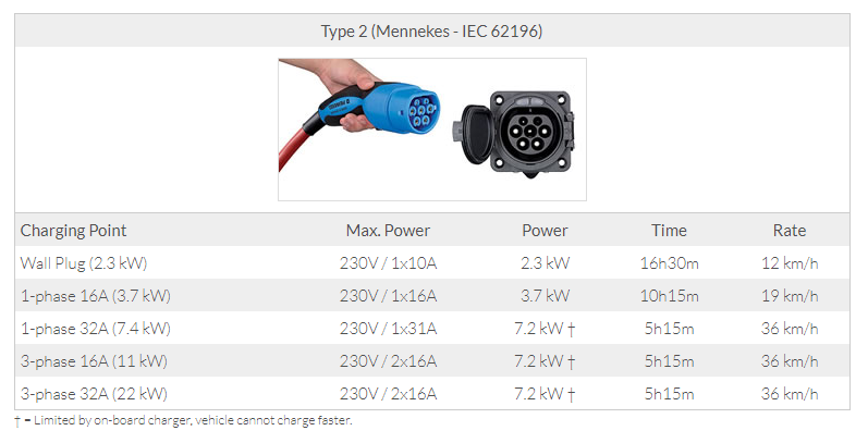

format Napisano 21 Lipca 2021 Udostępnij Napisano 21 Lipca 2021 6 minut temu, kravitz napisał: 2019. Bateria 35kW z jakimś hakiem. Więc wydaje mi się że https://ev-database.org/car/1087/Volkswagen-e-Golf kłamie i masz taką samą ładowarkę jak ja, czyli 2x16A max. Jeśli chcesz ładować "ile wlezie" to potrzebujesz ładowarki trójfazowej 11kWh, wyciągniesz z niej nieco ponad 7kW (bo ładowarka w Twoim aucie jest dwufazowa). Jeśli chcesz działać na jednej fazie to 3.6kW to max. Cytuj Odnośnik do komentarza Udostępnij na innych stronach More sharing options...
kravitz Napisano 21 Lipca 2021 Autor Udostępnij Napisano 21 Lipca 2021 18 minut temu, format napisał: Więc wydaje mi się że https://ev-database.org/car/1087/Volkswagen-e-Golf kłamie i masz taką samą ładowarkę jak ja, czyli 2x16A max. Jeśli chcesz ładować "ile wlezie" to potrzebujesz ładowarki trójfazowej 11kWh, wyciągniesz z niej nieco ponad 7kW (bo ładowarka w Twoim aucie jest dwufazowa). Jeśli chcesz działać na jednej fazie to 3.6kW to max. "Przekładając na język polski", to rozumiem, że max pod 230V podepnę coś takiego https://electronite.eu/produkt/ladowarka-przenosna-besen-36kw-16a-2/ A z siły cos takiego? https://electronite.eu/produkt/ladowarka-przenosna-zencar-11kw-3-fazy-6-16a/ Nie wiem czy to są jakieś markowe ładowarki. To trzeci link z googli, dwa pierwsze to były oferty z allegro. A co do tego, że strona kłamie. Chyba jakby się ładowało 16A z 230V, to bateria 36kWh by się naładowała w 10h? A ładuje się w 17h i to jest z tego co wiem normalny czas, bo taki mozna znaleźć w testach tego e-Golfa w sieci, ale też i w folderze tego e-Golfa (slajd 6) https://www.volkswagen.pl/idhub/content/dam/onehub_pkw/importers/pl/modele-i-konfigurator/e-golf/katalog/1925_e-golf_K11_W1.pdf Cytuj Odnośnik do komentarza Udostępnij na innych stronach More sharing options...
Kiwal Napisano 21 Lipca 2021 Udostępnij Napisano 21 Lipca 2021 Gdzie w tej bazie jest opis ładowarki pokładowej?Ja tam widzę jedynie tabele z nonsense, takim że 1faza32A a dwie 16A.....To przyjmie 16 czy 32A?Wysłane z mojego SM-G973F przy użyciu Tapatalka Cytuj Odnośnik do komentarza Udostępnij na innych stronach More sharing options...

kravitz Napisano 21 Lipca 2021 Autor Udostępnij Napisano 21 Lipca 2021 9 minut temu, Kiwal napisał: Gdzie w tej bazie jest opis ładowarki pokładowej? Ja tam widzę jedynie tabele z nonsense, takim że 1faza32A a dwie 16A..... To przyjmie 16 czy 32A? Wysłane z mojego SM-G973F przy użyciu Tapatalka Wydaje mi się, że ta pozycja "Wall-plug" dotyczy ładowarki bazowej (ze strony linkowanej przez @format) Cytuj Odnośnik do komentarza Udostępnij na innych stronach More sharing options...
format Napisano 21 Lipca 2021 Udostępnij Napisano 21 Lipca 2021 53 minuty temu, Kiwal napisał: Gdzie w tej bazie jest opis ładowarki pokładowej? Ja tam widzę jedynie tabele z nonsense, takim że 1faza32A a dwie 16A..... I dobrze widzisz. Wyciągasz z tego wniosek że maksymalną moc ładowania w takim samochodzie osiągniesz na ładowarce trójfazowej 16A z której będziesz pobierał prąd z dwóch faz. W Maździe masz prostownik jednofazowy, przyjmujący do 29A: Cytuj Odnośnik do komentarza Udostępnij na innych stronach More sharing options...
format Napisano 21 Lipca 2021 Udostępnij Napisano 21 Lipca 2021 56 minut temu, Kiwal napisał: To przyjmie 16 czy 32A? Aha, uważam że 1x32A w E-Golfie to błąd w bazie. Citigo i Golf mają identyczne prostowniki. PS. Ale też słyszałem że da się zakodować w Citigo by prostownik ładował 32A (tyle że traci się wtedy gwarancję), więc może i techniczne możliwości są. Moim zdaniem jednak nie warto, obciążenie w domu jednej fazy 32A zapewne prędzej czy później źle się skończy. Cytuj Odnośnik do komentarza Udostępnij na innych stronach More sharing options...
