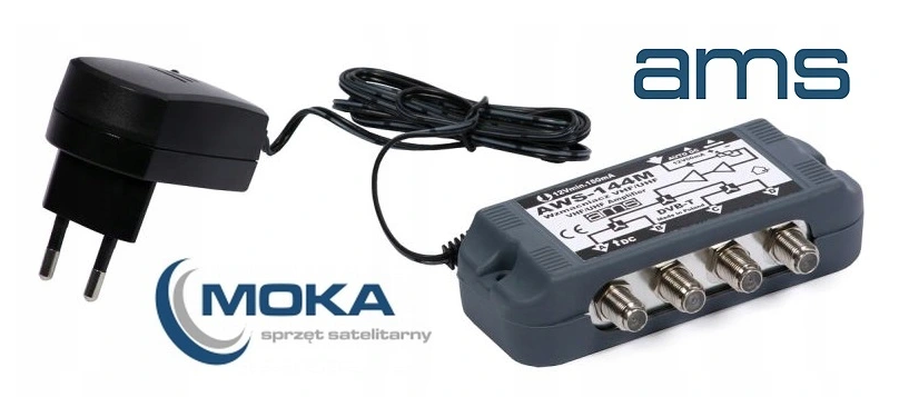

Jest sobie takie urządzonko wzmacniasz spliter
https://allegro.pl/oferta/wzmacniacz-antenowy-spliter-zasilacz-aws-144m-8300598131
I jest informacja
Wzmacniacz posiada przełącznik umożliwiający podłączenie zasilania +12V po kablu do przedwzmacniacza zamontowanego przy antenie.

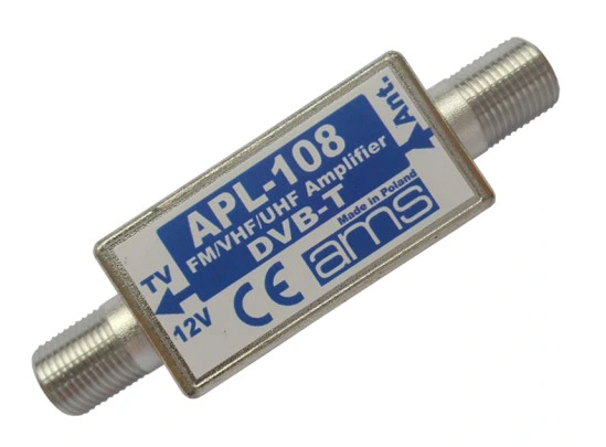

Przedwzmacniacz to z kolei coś takiego
https://allegro.pl/oferta/przedwzmacniacz-antenowy-ams-apl-108-28db-filtrlte-10775603120
Czyli jak taka instalacja powinna wyglądać? Z anteny idzie kabel do przedwzmacniacza? Potem z przedwzmacniacza do tego zasilacza splitera i będzie git?

Ja mam antenę ze wzmacniaczem a potem podłączone rozdzielacze pasywne.
Zasadniczo tak
Co to jest ten przedwzmacniacz?
Teraz chyba nie zalecają montażu wzmacniacza w puszce antenowej to trzeba coś takiego...
Tylko to się stosuje jak nadajnik masz bardzo daleko i jest to ostateczność.
Lepiej zastosować antenę o większym zysku energetycznym albo umieścić ją wyżej niż montować kaskadowo wzmacniacze i wzmacniać również zakłócenia...

do nadajnika mam blisko 11km, problem jest z tym że antenę umieściłem na strychu, musiałbym ściągać jakiegoś gienka co mi wejdzie na dach i na komin to zamontuje, a chciałem tego uniknąć
Przy takiej odległości to odbierasz na byle czym, ewentualnie bazuj na tym AWS 144 jak masz kilka odbiorników tv.
