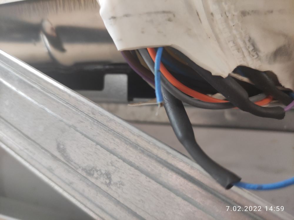

Chyba znalazłem winowajcę.
5lat temu była u fachowca i widzę że już tutaj dłubał..
Przewód połączyłem i powiem tak. Z deszczu pod rynnę. Włączyłem program, zaczęła pobierać wodę i potem ją od razu wypompowuje i tak bez końca pompuje pompuje do momentu aż anuluje program albo wyłączę. Nic nie odlaczałem nie zmieniałem..

Sprawdz wszystkie przewody w tej wiazce, jest szansa ze jakis inny tez jest uszkodzony ale jeszcze calkiem sie nie rozpadl.
Co tam jest w tych koszulkach termokurczliwych schowane? Konektory?
@tomkowski polutowane złącza.
Dzięki za podpowiedź. Zmywarka działa jak należy, grzałka też grzeje.
Po sugestii @jaceqsprawdzilem wszystkie kable raz jeszcze, posciagalem właśnie te termoskurczki i tam się okazała przerwa. Poskładałem jak należy i działa.
