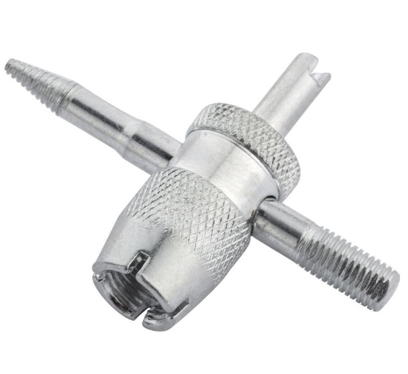

Kalibrownik polecam do takich spraw:ok:
2 minuty temu, MasarzErotyczny napisał(a):
Ja mam w rodzinie ksywę "człowiek o żelaznych palcach". ;] Ale serio mówiąc to raczej narzędzia do dupy.
Jak znalazłem lepszy to nie byłem w stanie go uwalić, tzn przekręcić. Obcęgami poszło.
To samo z końcowkami do pompowania, zaciskanymi na wentyl, chyba z 10 przerobiłem :facepalm:.
Zjeździłem Mrówkę, Castoramę i sklep moto i nikt mi tego nie doradził. Na Allegro 5 zł - szukać droższego?
Ja mam taki z tańszych i daje radę ale zasadniczo wentyle we wszelkich pojazdach są mosiężne więc korozji tam nie ma.

13 minut temu, MasarzErotyczny napisał(a):
Wymieniłeś to naczynie?
Właśnie zamówiłem na Allegro używkę i rzeczywiście wygląda jakby mocowanie było tylko na plastikowych zaczepach u góry. Gościu z Alle twierdzi, że ta rurka-obejma jest prawdopodobnie przykręcona jeszcze do dwóch blaszek do których nie ma łatwego dostępu. Ale jeśli nie ma blaszek to naprawa faktycznie wygląda na banalną: zdjąć komin, odkręcić rurkę od naczynia, (opcjonalnie uporać się z powodzią ;] ), zdjąć plastikowe spinki i wysunąć do góry całość. :hmm:
U mnie ewidentnie powietrze z tego naczynia wychodzi do układu, bo parę dni po napompowaniu i uszczelnieniu wentyla zapowietrzył mi się kaloryfer w jadalni (mam tam 140 cm, niedawno instalacja odpowietrzona i znów mi bulgocze drabinka w łazience i część grzejnika grzeje w jadalni).
Nie. Ale już tracę cierpliwość. Z tym że ja aktualnie:
-mam dostęp do dobrych naczyn w dobrej cenie
- mam gdzie zamontować naczynie
Więc jak moja irytacja sięgnie zenitu to sobie kupię porządne naczynie i wrzucę je w instalacje a tamto z pieca wywalę i zaślepie przyłącze.
Edytowane przez Lupus
A tak BTW.
Ja wiem że to nie jest męskie, ale ściągnij sobie instrukcje serwisowa do pieca. Znacznie ułatwia życie ;)
18 minut temu, Lupus napisał(a):
A tak BTW.
Mam, nawet papierową ;]
W dniu 2.02.2023 o 16:08, MasarzErotyczny napisał(a):
Muszę wymienić zaworek w naczyniu wzbiorczym. Dostęp słaby, ale dłoń się mieści. Ukręciłem już 2 klucze - jeden taki większy, drugi wbudowany w nakrętkę wentyla. Wszystko w palcach więc widać, że chiński metal najwyższej próby... :facepalm:
W środku wentyla widać korozję. Zalałem to WD40, próbowałem podgrzać itp.
Naczynie chyba ciągle dobre, jedynie ten cholerny zawór puszcza powietrze.
to jest naczynie wzbiorcze przeponowe? Jesteś pewien, że zaworek jest wymienialny? Ja bym kupił naczynie i dał poza piecem, przecież to z 200-300 zł kosztuje.
chyba nie musisz wywalać, ono nic nie przeszkadza, spuść tylko powietrze do zera.
Te za kotłem zwykle są "dedykowane" więc koszt większy - w moim przypadku ponad 600 (normalnie dobre naczynie 8 l montowane gdzieś w instalacji kosztuje 150-200). Kupiłem używkę na Allegro i w weekend zamontuję. Gościu się zarzekał, że sprawne więc zaryzykowałem stówkę. Kocioł ma już 12 lat i jak widać po moich wątkach na ZTS się sypie (już lutowałem nowe kondensatory w pompie i przekaźniki na płycie głównej, plus odkamieniłem oba wymienniki co akurat okazało się niepotrzebne). Prędzej czy później sypnie się na poważnie albo pompa (1400 nowa), albo płyta główna (~900 + niezbędna wizyta serwisanta bo ponoć sama z siebie nie chce działać :nie_wiem: ), no i wymiennik główny wygląda na zmęczony (2800 ;];] ). "Inwestowanie" w ten kocioł jakiejś większej kasy nie ma już chyba sensu, choć martwię się, że każdy następny będzie gorszy.
Co do zaworka to nie wiem - wentyl wygląda na identyczny z samochodowym (ale jest stalowy) więc zaworek w teorii powinien być wymienialny.
Edytowane przez MasarzErotyczny
Tyle, że prędzej czy później wentyl zacznie cieknąć. Ale też bym chyba nie wyjmował, chyba że wyjęcie jest proste jak opisałem wyżej. (czy takie jest się przekonam mam nadzieję w weekend, rodzinę wyślę na narty, a sam będę prowokował wybuchy i powodzie)
niekoniecznie, ta membrana powinna być jednak dość szczelna. Powodzenia z wymianą w takim razie :ok:
Generalnie właśnie jedyne co może paść w naczyniu to właśnie membrana. I w sumie padnięte naczynia = padnięta membrana. U mnie woda idzie przez wentyl.
Badałem temat dość dogłębnie po tym jak padnięte naczynie zarżnęło mi pompę w studni głębinowej.
Są dwie opcje.
Albo kupić szajs za 150-200 pln i czekać aż się wysypie, sprawdzać ciśnienie co chwile i mieć stresa, albo wybecelować  tą stówe więcej kupić porządne naczynie np. Global Water i mieć święty spokój. Tam ciśnienie dopiero po pięciu latach sprawdzasz...
Kolejna sprawa że żeby utrzymać gwarancje na naczynie musisz zależnie od producenta robić odpłatny przegląd naczynia co jakiś czas oczywiście potwierdzając to pieczątką...
A tutaj takie coś na naklejce zbiornika za 150 pln...
No i trafił mi się "janusz biznesu", który nie waha się zrobić z siebie ch... za stówkę. ;]
Naczynie z uszkodzonym zaworem, tak samo jak moje. :facepalm:
Moze jak zbiornik demontował (np 2 lata temu) to było wszytko dobre:old:
No nie .. u mnie przerdzewiało po 6 latach 8].
Ciesz się, że tylko stówka Cię ta nauka kosztowała. Była przesyłka OLX?
