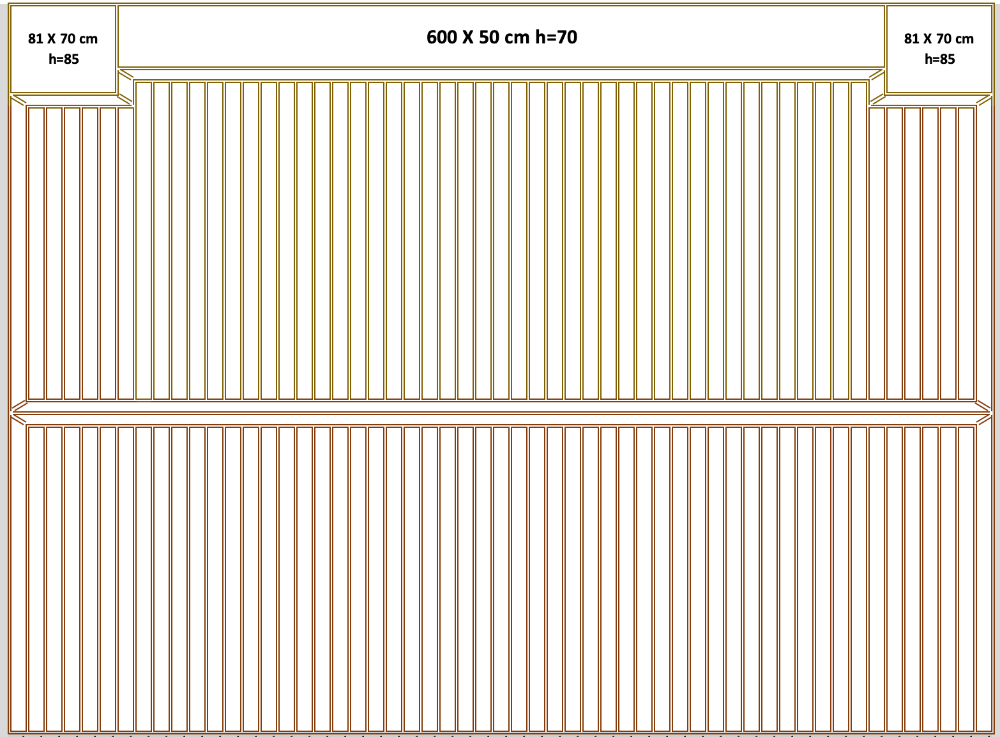

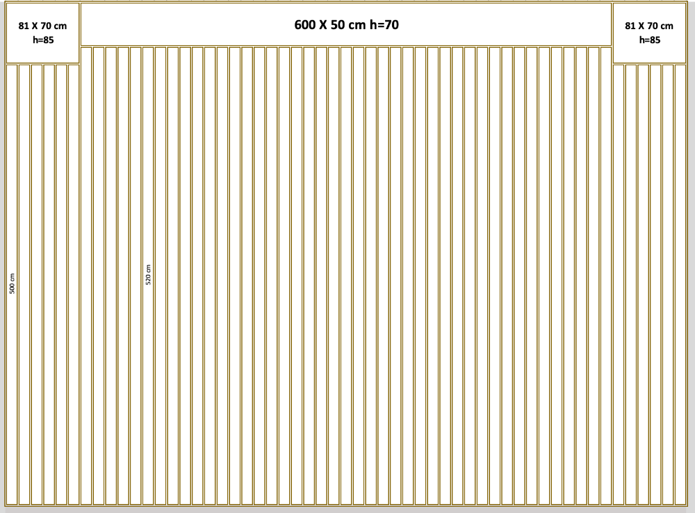

Koncepcja 1 - najprostsza, najmniej roboty, ale te deski będą długie - ponad 5 metrów.

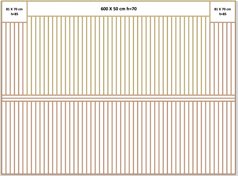

Druga koncepcja - ciut urozmaicona, dwie poprzeczne deski (tak mam teraz):
Trzecia koncepcja - chyba najbardziej mi się podoba, bo zrobię takie obramowanie do desek. Najbardziej pracochłonna i na pewno najdroższa bo wyjdzie dużo odpadu.
Co myślicie?
W jodełkę też ładnie by wyglądało :hehe:
Albo pierwsza wersja z obramowaniem?
Jeśli rysunek jest w skali to może podziel tę powierzchnię na 4 prostokąty lub 6 kwadratów?

Jeśli rysunek jest w skali to może podziel tę powierzchnię na 4 lub 6 obszarów?
Jeśli nie byłoby problemu z dostępem do długich desek, to też jestem za opcja 'wersja 1 plus obramowanie'

Deski chyba maks 6 metrów mogę kupić. Po przemyśleniu pójdę chyba w koncepcję 1, żeby jak najmniej kombinować.
Nie dasz rady zrobić "podwójnego obramowania", tam gdzie jest węższa donica? Mogłoby wyglądać ciekawie...
