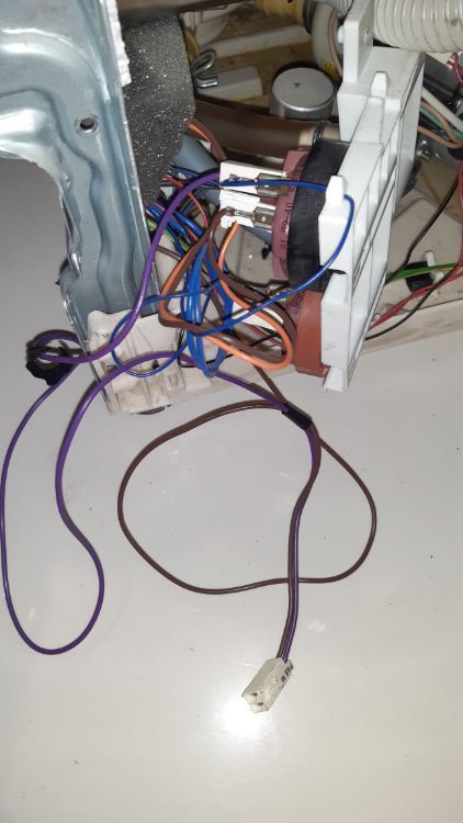

Wydawało się, że problem jest banalny ale grzałka jest sprawna ma 27 Ohm (prawidłowa wartość 25-30 Ohm)
Jeden z przewodów od grzałki biegnie do sterownika, a drugi na hydrostat.

 Wtyczka jest od grzałki. Fioletowy przewód idzie na hydrostat, a brązowy bezpośrednio do sterownika.
