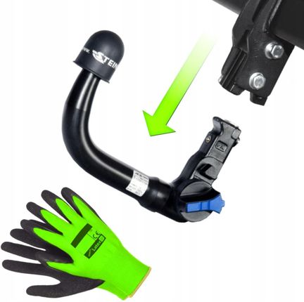

W styczniu płaciłem 1600zł brutto za Steinhof z montażem, wiązka uniwersalna, Mondeo mk5, musieli zdjąć zderzak i wyciąć otwór na hak. Gniazdko jest na zawiasie, hak wypinany. Mam już kolejny hak wypinany w ten sposób i innego nie chcę. :oki:
Gniazdko wyłącznie 13pin, mimo że małe przyczepki w wypożyczalniach mają stare gniazda, mam nową platformę na rowery Thule i gniazdko już 13pin :oki:
p-steinhof-hak-wypinany-ford-mondeo-5-mk
