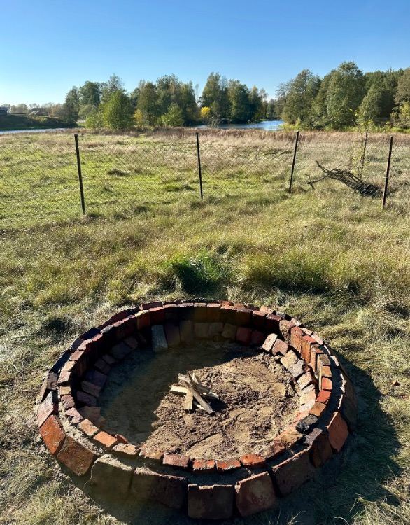

No i pochwalę się przy okazji paleniskiem. 😂 Gniazdko i oświetlanie będzie gdzieś koło niego.
