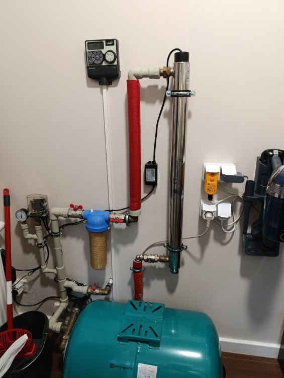

W tym miejscu chce się wpiąć i zamontować lampę uv. Dosyć spora bo metrowa. Rurki wyglądają jak na foto. Część plastikowe, część metalowe. Z domem mam tak że pierwsze próby robię sam i jak się nie uda to wołam fachure. Po prostu się uczę. Potrzebuję informacji w co się powinienem zaopatrzec w marketach budowlanych zeby temat ogarnąć?
Sprzęt jakiś tani bo będzie mało używany. Tak lubię mieć wyposażony garaż ;) c6d3559eb5afeb4da2dcf73602aac228.jpg

Zgrzewarka do rur PP z kamieniami dopasowanymi do średnicy rur jakie chcesz zgrzewać (zwykle dwa rozmiary są w komplecie). Do tego dobre nożyce do rur - serio warto.
Calówka, cienki pisak permanentny i szmata:-P
Kolana, rurki i złączki to raczej wiadomix.
Ps. Zakładam, że wcinkę zrobisz w PP. Stali nie ma co ruszać.

Nie kupuj najtańszej zgrzewarki, warto dopłacić. Kupiłem tanią, miała cztery rozmiary kamieni, ale po kilku zgrzewach, popękał  w niej korpus. Podstawka też była badziewna, nie można było normalnie odstawić na nią zgrzewarki podczas pracy. Nożyce sobie odpuściłem, da się bez nich obejść, chociaż z nimi lepiej się pracuje.
U mnie tak to wygląda. Fachowcy robili [emoji854]
Na samym wejściu masz? Ja będę montował za zmiekczaczem bo może być już zakażony.
Za filtrem wstępnym sznurkowym.
Co miesiąc wymiana filtra i 2 łyżki chloraminy t.

I jeszcze jedna sprawa w instrukcji lampy przy montażu jest wskazane zeby wlot był na dole... u ciebie widzę ze wlot na górze. Są różne rodzaje czy o co chodzi?
Wysłane z mojego SM-S931B przy użyciu Tapatalka
Nie wiem, nie znam się. Fachowcy montowali ;]

Teoretycznie piszą, że zabija 99.... % ... Ale może u mnie jest źle zamontowana.
