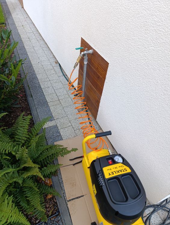

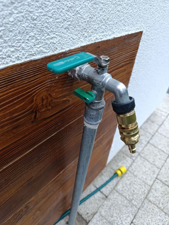

Gdy u mnie rozsadziło kupiłem mrozoodporny 👍
Ale potem, gdy zakładali podlewanie, dali taki jak na zdjęciu.
Tu z założoną przejściówka do kompresora.
Normalnie tam wąż się wpina.
A ta rura w dół, to jest doprowadzenie wody do nawadniania ogrodu.
3 minuty temu, format napisał(a):
To ma końcówkę jak do zwykłej pompki.
A to co pokazałem na zdjęciu to zawór z końcówką do węża do kompresora.
