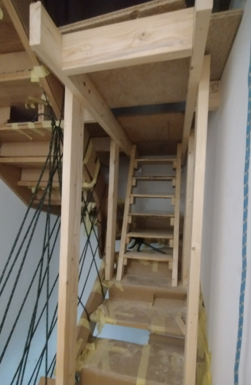

Ja sobie zrobiłem podest z włazem i drabinką:
Ale to sporo roboty, no i trzeba mieć solidne drewno, u mnie konstrukcyjne 45x145mm.
