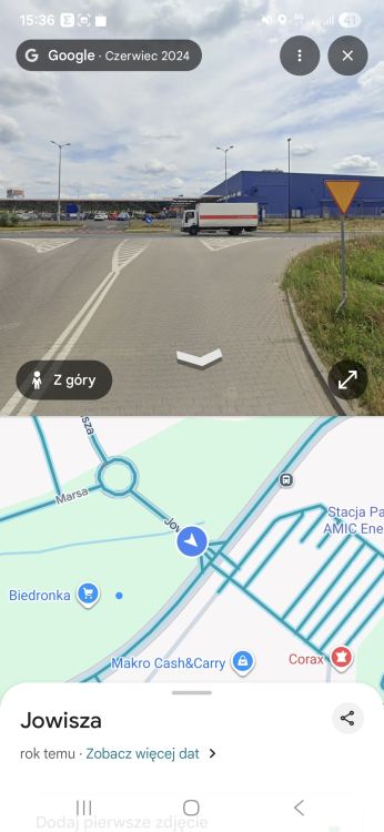

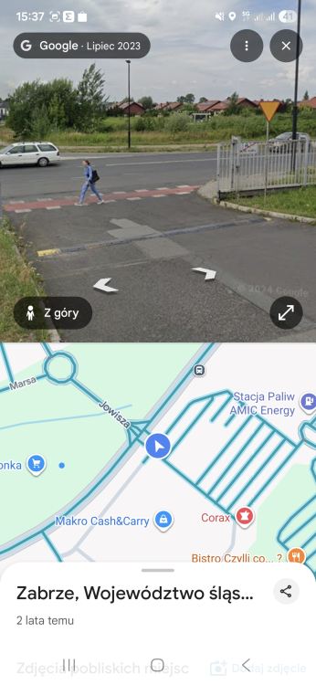

Takie o

3 godziny temu, Chalek napisał:
Takie o
No to skąd wątpliwości?

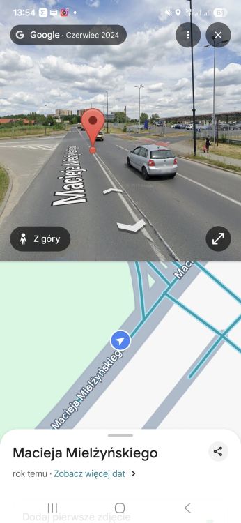

Piszesz o kierowcach wyjeżdżających z parkingu Makro, podczas gdy Ty jedziesz sobie grzecznie Mielżyńskiego? 8]
O wyjeżdżających z parkingu gdy ja wyjezdzam z Jowisza.

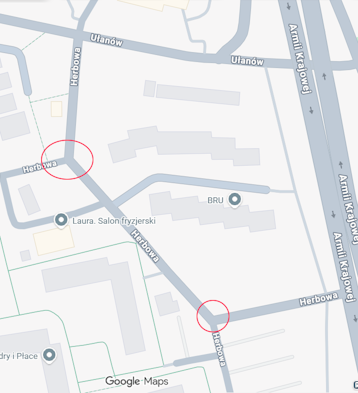

Niedaleko mnie jest inny, ciekawy przypadek.
Skrzyżowanie dróg wewnętrznych. Niby przepisy nie mają zastosowania ale bez przestrzegania zasady "prawej ręki" to by się działo rotfl
Cała ul. Herbowa to drogi wewnętrzne.
