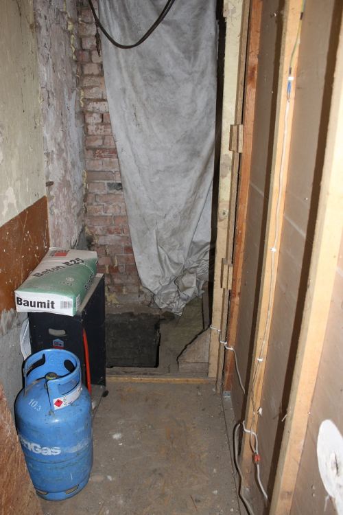

W mojej ruderze na wygwiździe nie jest zwykle nazbyt ciepło, aczkolwiek na powierzchni mieszkalnej zawsze te uczciwe 7-8 stopni jest minimalnie. Pod łazienką jest jednak mała piwnica w której idzie rura z wodą od wodociągu. Rura plastikowa, podłoga w postaci zwykłej ziemi - zero wylewek, część ścian tej piwnicy to kamień polny, część cegła. Jak sprawdzam termowizją to bywało tam od plus 1 do minus 2-3 stopni zazwyczaj przy mrozach rzędu -10 stopni, więc domyślam się, że nad ranem, albo w nocy może być jeszcze nieco zimniej nawet. Nad piwnicą jest 5cm wylewka plus styropian 8cm, nad tym jest łazienka w której bywa jakieś 7-8 stopni jak nie włączam centralnego, albo pewnie ze 20 stopni przy włączonym ogrzewaniu. Do piwnicy jest tylko właz kilkadziesiąt x kilkadziesiąt cm zawsze otwarty w celu wentylacji, właz przy wejścu na nieogrzewany strych. Na strychu okolice 0 stopni w mrozy, ten stelaż po prawej to ściany łazienki, regips i 2 warstwy kafelków, bo przy remoncie kleiłem kafle na kafle.

Piwnica głęboka na jakieś 1,6m zapewne, a wody nie da się zakręcić, bo zawór jest już daleko w środku, więc ze 2 metry rury już idzie przez tą piwnicę bez zaworu.
