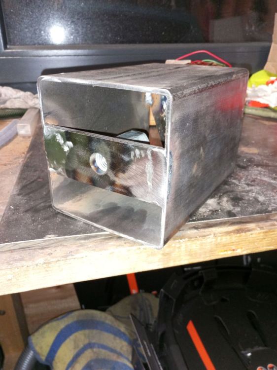

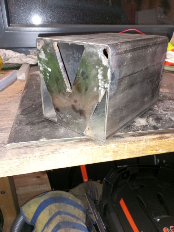

Kupiłem profil 140x140x4, płaskownik 50x8 i gwintowane łączniki M20.
Zrobiłem sobie sam takie dystanse, które będą jednoczrśnie wspornikami drewnianej belki podtrzymującej zadaszenie.
Trzeba będzie wydłubać kwadratowe otwory w styropianie, umieścić w nich dystanse, przykręcić przy pomocy kotew do wieńca, wypełnić wnętrze dystansu i szczeliny pianką, a na koniec zlicować wszystko i wykończyć na gładko z elewacją.
Każdy dystans będzie przykręcony trzema kotwami dwurozporowymi o średnicy 20mm ze śrubą M16.

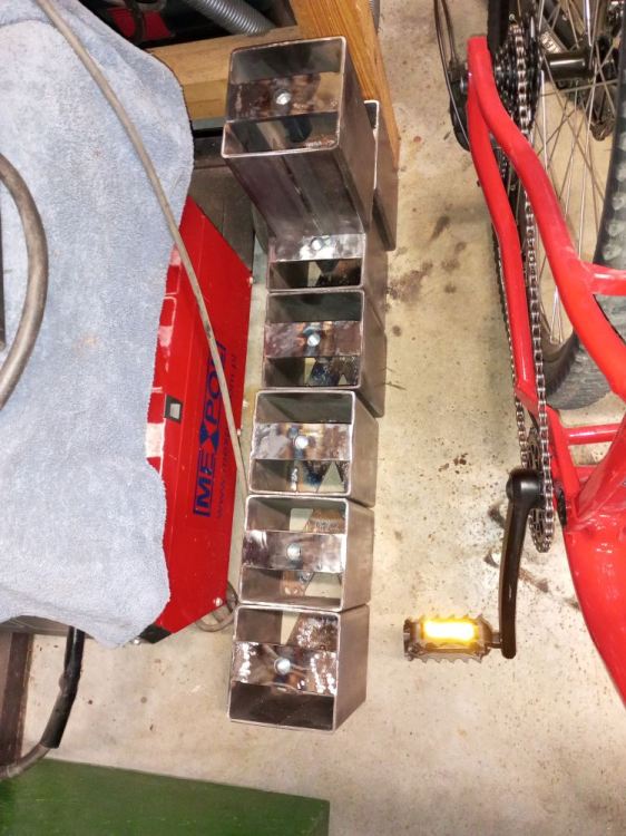

Na zdjęciu dystanse nie mają jeszcze wywierconych otworów na kotwy.
Gdy otwory będą wywiercone to dystanse pojadą jeszcze do ocynkowni.
Samych dystansów jest siedem.

Bardzo mądrze, dawać 20cm styro, żeby teraz zastępować to stalowym mostkiem facepalm.
Nie lepiej byłoby widelce wyspawać?

Chce zrobic duze mostki cieplne w elewacji.
Obawiam sie ze scianka 4mm pospawana na 50mm nie wytrzyma obciazenia dachu.
Ponadto.chce dac pewnie co 1m.
Jakim stalowym mostkiem?
Wspominałem, że wnętrze wspornika będzie wypełnione pianką lub wypchane styropianem i uszczelnione pianką.
Do tego jeszcze będzie to zasłonięte belką i osłonięte dachem.
Nie będzie żadnych mostków cieplnych.
Właśnie dlatego jest to tak zrobione by wnętrze wspornika wypełnić styropianem i pianką.
Poza tym spokojnie wytrzyma obciążenia.
Sprawdzone już od wielu lat na kilku takich zadaszeniach.

trzeba to zrobić inaczej, ale inaczej niż Ty proponujesz. Natomiast szkoda strzępić języka, bo Ty i tak zrobisz po swojemu )
Po prostu każesz stali nie przewodzić ciepła.
To zrozumiałe.
To zrozumiałe.
trzeba by pomiędzy tym elementem a murem dać jakąś przekładkę termiczną, żeby jakoś tą manianę spróbować ograniczyć. Pomijając już kwestię mostka ciepłego, to jeszcze jest ryzyko kondensacji, a wilgoć pomiędzy murem a izolacją to nie jest dobre rozwiązanie.
to z plastiku to zrobiłeś ?
Ok, wtedy będzie lepiej. Tylko nadal nie rozumiem, po co było dawać 20cm styro, ale skoro i tak wszystko na opak robisz ..
Nie nakręcaj się tak bardzo, bo Ci mostek cieplny puści i Ci się wilgoć skondensuje.
dlaczego po chamsku się odzywasz? Skorzystaj z rady jeśli chcesz, jeśli nie to olej i tyle. Twoja sprawa.
